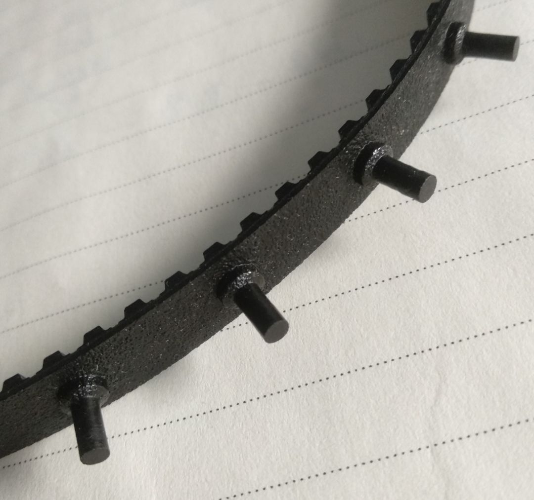

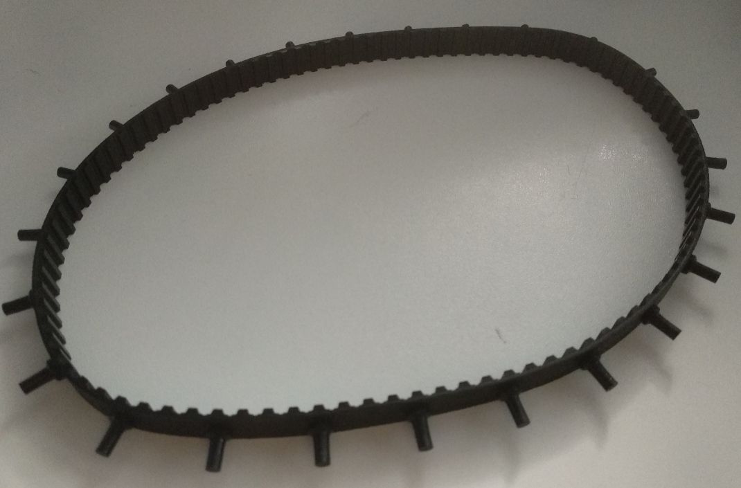

请问谁知道,这种同步带对应的模具结构是什么样的?
外侧是没有熔接痕迹的,而且凸起柱子中心和齿中心重合度非常好,这是最奇怪的地方。
烦请知道的朋友解惑下,谢啦

发表于 2020-4-2 20:47:33 | 显示全部楼层
热硫化粘上的

发表于 2020-4-2 21:56:17 | 显示全部楼层
一次成型的,做专门的模具。
发表于 2020-4-2 22:02:12 | 显示全部楼层
应该是输送用的。汽车上的双面同步带也可以看做另一面有附件的同步带。
大概工艺是,在圆筒上缠生橡胶,再缠钢丝或尼龙帘子布,再缠生橡胶,然后进模具硫化,出来后裁成需要的宽度。模具是几瓣合到一起的,橡胶硫化过程中是可以流动的。网上有不少轮胎制造纪录片,可以参考。
