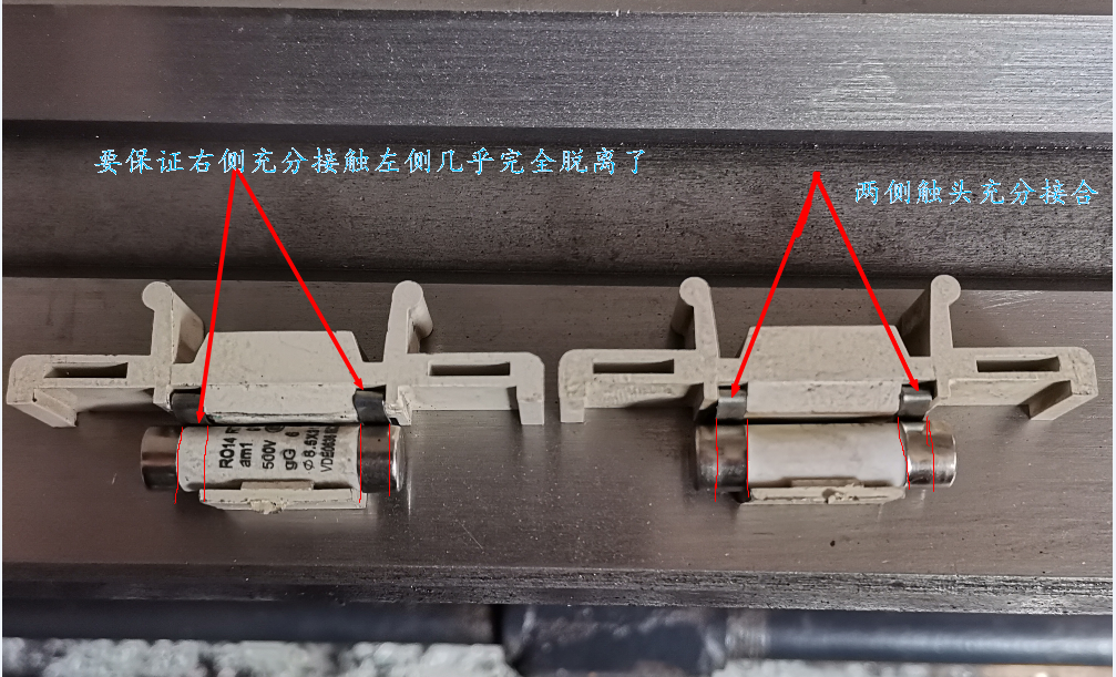

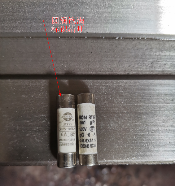

    当一个6A的熔断器门市价被做到一块的时候,劣币驱逐良币的情况会不会发生。

发表于 2020-3-23 22:56:00 | 显示全部楼层
不知道假冒伪劣产品的标识是故意把字体印的模糊还是印刷质量差?

发表于 2020-3-24 09:03:09 | 显示全部楼层
晓昀 发表于 2020-3-23 22:560 Q$ {# f3 r2 y; Q
+ p5 O, m9 K5 G9 i* g
应该是油墨没有选择「速干」的那种,会带着拖痕$ d' u  b* q, L
( H. Y2 W& z$ Z* H
速干油墨比普通油墨贵不少。

发表于 2020-3-24 11:28:17 | 显示全部楼层
五金冒短点而已,把支架上接触位外移一点吧。
: D* n7 x0 f: z  N1 e9 x: u做到通用就好了。" C- o. z7 V7 I
这个世界都在cost down
