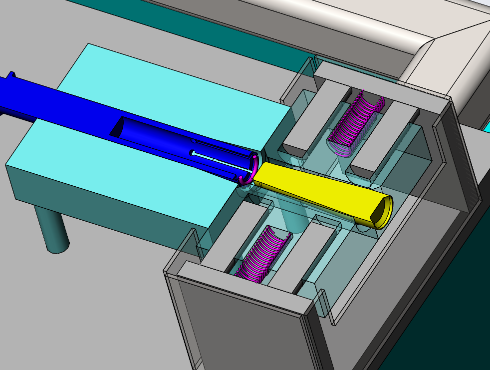

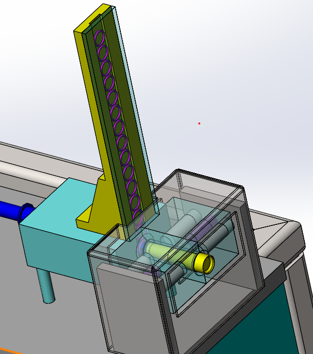

前段时间有企业寻O型圈半自动装配,网上看到个视频,振动盘上料的手把零件往O型圈出料口顶一下套上去的,于是做了简单的猜想直接上图,图003,5123,后面蓝色杆用气缸推动,脚踏板控制推动一次,零件抵在口上,只是猜想,没有成功案例,不知道论坛有没有坛友做过类似设备,请教一下内部机构有没有什么问题。

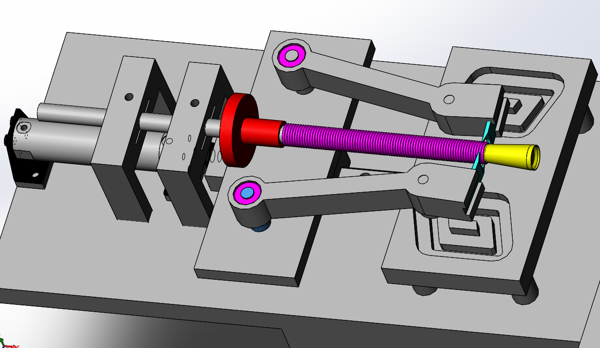

不过这个方案没交,根据视频做了另外一个设计方案,如图,红色的是配重块,天蓝色部分注意内部做个弹簧装置,这是客户视频发来后按要求设计的,具体原理应该不用叙述,CAD做好轨迹模拟一下,最后一个方案就不发了,是类似的,不过把轨迹换成了两个小气缸。

发表于 2020-3-24 22:37:16 | 显示全部楼层
这个O型圈靠自重下落,最下面的很容易受压变形。
发表于 2020-3-25 09:48:30 | 显示全部楼层
_(:з」∠)_想起以前也做过O圈自动装配的设备,不过我的O圈比较大,振动盘上料,夹取外撑下套;你这个机构如楼上说,O圈容易变形是个大问题,到了最低端变形严重,一顶就是两个O圈都顶到了,还可能卡死;另一个分离的精准度怎么保证,分离片那么薄容易夹烂O圈=。=
发表于 2020-3-25 09:59:33 | 显示全部楼层

发表于 2020-3-25 12:01:38 | 显示全部楼层
O型圈靠自重来自由落体有以下问题:
1,自重足够往下掉吗?
2,O型圈变形怎么处理?
 楼主| 发表于 2020-3-26 10:43:34 | 显示全部楼层
二号机 发表于 2020-3-25 09:48
_(:з」∠)_想起以前也做过O圈自动装配的设备,不过我的O圈比较大,振动盘上料,夹取外撑下套;你这个机构 ...
客户要求的半自动产品,有实际生产用的,客户拿的视频,我只是按客户视频要求画一个一样的而已。至于力的大小,竖直方向配一个配重块或者水平方向气缸推套筒,气缸力大小用减压阀控制,维持恒定的力即可。O型圈直径大点,尺寸调好不至于夹花,拨片钝角处理一下。振动盘由于客户来料原因不能上,这种只是辅助生产而已,不是自动化设备
 楼主| 发表于 2020-3-26 10:45:23 | 显示全部楼层
后面的方案是气缸加减压阀推的,就是分享一个客户给的视频上O型圈的一个想法
发表于 2020-3-26 11:23:11 | 显示全部楼层
我做过全自动装O型圈的设备,嘿嘿,楼主这个O型圈靠重力风险太大,故障率高。
发表于 2020-3-26 11:23:48 | 显示全部楼层
振动盘出料,仿形机构过渡。
