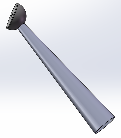

下面的锥管,材质不锈钢,应该是304;壁厚1.5mm左右。
和φ32的半球焊接在一起;有一定的夹角,非垂直。
相贯线大概φ10左右。
打算锥管头部用φ32的球头钻加工一下,然后方便定位,焊接。
求推荐用于不锈钢的φ32球头钻,谢谢!

圆弧面钻头不易加工,还是铣床好用一些。

不需要用球头钻吧,d32的钻头磨个群钻再制作一个摆好角度的工装即可完成吧
谢谢指点!
不锈钢锥管,担心磨损太大,频繁更换,手工磨,一致性难以保证。
后面焊接,间隙大就可能需要填丝,很容易就烧穿了

以前做过类似的,不过目的是为了去毛刺,你这个是倒角

可以理解为倒内角,目的是为了和球面配合,方便下一步工序,进行焊接。

半球冲孔可以吗?,冲的时候留个卷边,然后和管子焊起来,好看些,不用抛光。
不过
半球冲孔不在球顶,和锥管轴心线,有一定的夹角。
斜冲不知道能否好做?
另外,这种工艺相当于抽芽,抽芽的高度和卷边是否一致,是否需要增加焊前预处理工序?
