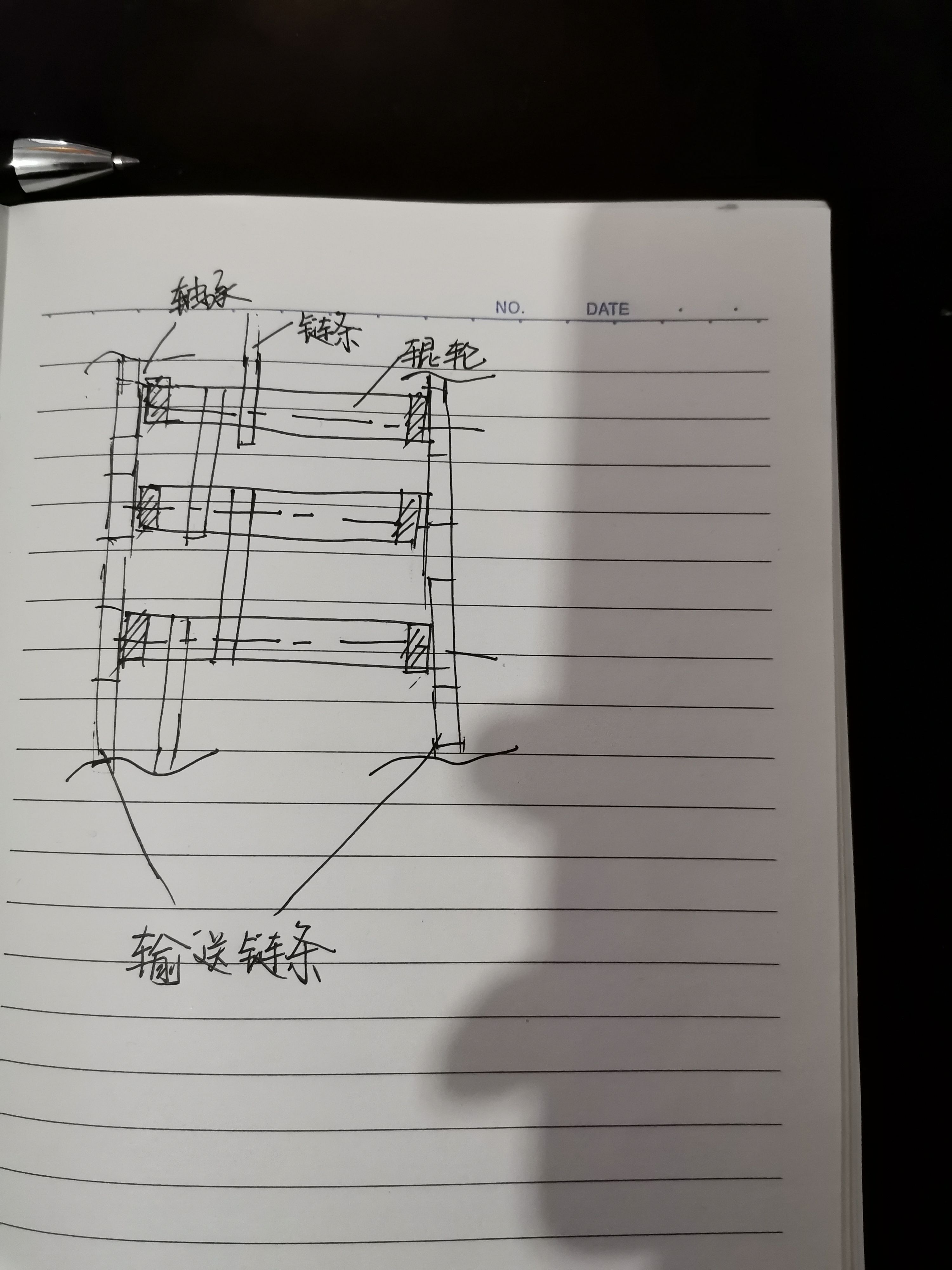

就是我需要一个类似辊式输送机(辊轴可以自我旋转运动)同时所有的辊轴又能循环运动(就像传送带一样)的结构。
图片是我设想的结构,您觉得可行性怎么样?

就是导向机构啊,类似分选机一样的

发表于 2020-3-23 09:08:38 | 显示全部楼层
上料怎么上的呀!做成那种带有分层结构?每次上料时多少?你的执行机构跟传动一起做同速度平移?

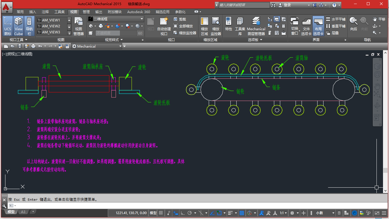

发表于 2020-3-23 10:43:18 | 显示全部楼层
示意图如下,滚筒依靠摩擦力自身旋转。这个结构的缺点是滚筒转速不好调整。

发表于 2020-3-26 14:17:34 | 显示全部楼层
这个方案最适合他啦
