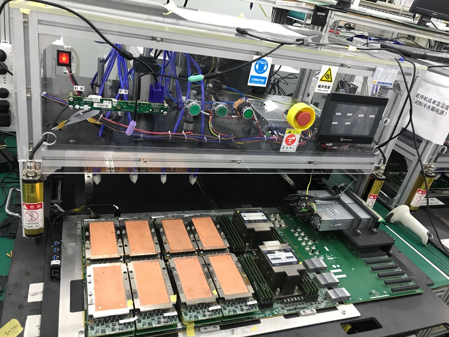

求助一个方案:解决电线一直跟着电脑主板一起走

大白小白 发表于 2020-3-22 11:33
$ {% A' i9 [8 _& z直接蓄电池+多路DCDC控制板,不需要逆变,不需要电脑电源。
$ b  t2 Y) n1 m6 e% b3 K; [  E
好,楼主每人发一条内存3 M' |  s* c9 h. n* ^: y. w. R
发表于 2020-3-22 13:28:06 | 显示全部楼层
建议滑线导轨看看,主板上的电压也就24V
+ t' K# y' D; o% t
发表于 2020-3-23 11:36:51 | 显示全部楼层
好多这种测试的都是采用工装板,循环使用,电源通过线体下方安装导电排(滑触线形式),保证时刻提供电源,便于测试检验。
发表于 2020-3-23 16:31:28 | 显示全部楼层
1.直接使用电缆拖链,三米的长度可以满足,不需要附加支撑。4 E: o: R2 s; l) y% X8 i5 _5 U
而且考虑到检测过程,运动速度应该也没什么问题。
9 u( L9 U) S$ x* u& c+ `) J1 [2.主板上的供电还是比较复杂的,各个部分电压有所不同。+ S4 E, m% u5 |" S6 I6 V
用于内存的供电方面,DDR4内存是1.2V,DDR3内存是1.5V。! f8 Q- n  r  ^
带电检测的含义应该是主板上各部分都需要正常工作,( S+ J4 r" O0 y% U" g. l
共需要五种规格的电压,PC电源上提供了所需规格的电源输出,
( Q" {. F: Y+ ^2 x. ?但是使用滑动接触的方式供电可能会比较复杂。
. X+ K5 F0 [+ S% s3.用蓄电池也是个好方法,蓄电池所在位置可以安装好电压转换模块,
5 \  R0 F3 Q; _. E随主板一起运动,只要定期更换就可以。
. ~$ O- U% s/ p1 m感觉也没提出什么有价值的建议啊,希望有所帮助。2 A1 R- n+ `( g9 Q6 j: B, c) ~; H2 {
以上。
发表于 2020-3-23 17:17:54 | 显示全部楼层
行业通用做法是用滑触线。几十米长的线也搞得定。
发表于 2020-3-23 18:04:55 | 显示全部楼层
楼主好:
. L8 E8 j; L  W) b: j3 h8 f      1,从图来看仅测试区需要主板上电,对否?如是,可在测试区做触点/滑轨,对主板做定位载具且与触点/滑轨接通;& F+ s1 _  I9 {( `2 ^
      2、视生产节拍,增加主板及主板载具数量;利用设备转运至线头8 M0 X( Q" |( s3 H
发表于 2020-3-24 09:34:12 | 显示全部楼层
拖链
发表于 2020-3-24 23:10:29 | 显示全部楼层
工作量大的话直接弄12v电源,所有系统都12v

这两天太忙 没能来这  待测试的电路板是这样的  左边8个板子是测试的 下面大电路板看成是一上电工装 除了电源线 还有测试数据的反馈收集 目前是下图这样简单测试 测试板温度过高 数据不准 现在准备改进在氟化液中测试,楼上有提到滑触式 数据采集的通讯线怎么解决?测试中电源和通讯得保证正常
 楼主| 发表于 2020-3-25 18:00:28 | 显示全部楼层
鸽子ZG 发表于 2020-3-25 17:57
+ r0 k6 S4 N1 q& s这两天太忙 没能来这  待测试的电路板是这样的  左边8个板子是测试的 下面大电路板看成是一上电工装 除了电 ...
& h# r7 ]4 ?2 q/ X9 }7 c+ d
这上电工装(1.2米电路板),右上角那边是两个220V2000W电源  左上角是通讯线) [; }1 Y- w  P: A
