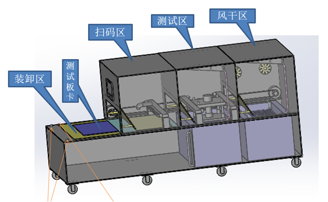

       求助一个方案 : 一块电脑主板做为载体上面插上内存条 通过3米长的一个测试区 测试区内通电测试 完成后在三米后面区域拆下内存条 电脑主板再回到前面装内存条  请问这电脑主板上的电源除了一直插上电从头走到尾外 还能怎么解决?有没有别的方法能解决这电线一直跟着电脑主板一起走 电源2000w 现在只能把装卸区放一起 这样做等待时间太长。

发表于 2020-3-21 15:51:11 | 显示全部楼层
蓄电池+逆变,可以不
发表于 2020-3-21 17:23:35 | 显示全部楼层
机床链条
拖链还是链条  发表于 2020-3-21 20:15
发表于 2020-3-21 18:47:09 | 显示全部楼层
换个脑回路怎么样?现在是让主板运动,如果改成让检测机构运动呢?
产能呢?嘿嘿  发表于 2020-3-21 19:23
发表于 2020-3-21 18:56:29 | 显示全部楼层
滑触线了解下
支持  发表于 2020-3-21 22:13

发表于 2020-3-21 20:05:50 | 显示全部楼层
用吊缆好了,就像车间行吊那种。
发表于 2020-3-21 22:08:15 | 显示全部楼层
sgxap666 发表于 2020-3-21 15:51
; p8 ?$ G/ C' G4 C蓄电池+逆变,可以不
# ?. S- j8 H( l3 i- H. J# c: G; F; M$ u
这个可能最简单。& U1 V) e, r5 V2 H
还可以去掉逆变。  发表于 2020-3-22 11:34

发表于 2020-3-22 11:33:48 | 显示全部楼层
4 p/ L$ @! Y: k0 X7 R蓄电池+逆变,可以不
; W  k( {, r- j' J- M' b9 |
直接蓄电池+多路DCDC控制板,不需要逆变,不需要电脑电源。5 v1 [% _2 ^9 M, c2 x3 T: L- z
