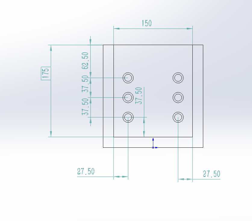

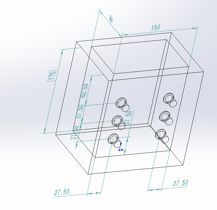

近来有个项目,设计了一个铸件,大家看看这个空间M12的内六角的螺钉紧固,空间是否有问题,下发了图纸后惴惴不安呀,到时搞出来上不上螺钉,就大发了,大侠们来看下
如图所示,是一个150*90深175的腔,下面一个通孔距侧边为27.5,距下边为37.5,通孔为13.5,上M12的内六角螺钉,看空间可以不

发表于 2020-3-21 07:59:57 | 显示全部楼层
内六角螺丝,你还按沉头加了凹台,只要凹台没有干涉,就可以装啊
发表于 2020-3-21 08:01:15 | 显示全部楼层
有点悬,放个扳手模拟下不就知道了

发表于 2020-3-21 08:58:28 | 显示全部楼层
你按照你的图,把两个极限位置的扳手中心线画出来(要考虑扳手的直径),超过60度就可以,因为60度刚好可以内六角转一个角

发表于 2020-3-21 10:43:01 | 显示全部楼层
花开富贵xu 发表于 2020-3-21 08:01
有点悬,放个扳手模拟下不就知道了
他这是内六角的圆柱头螺钉安装,都有180°沉孔了。
