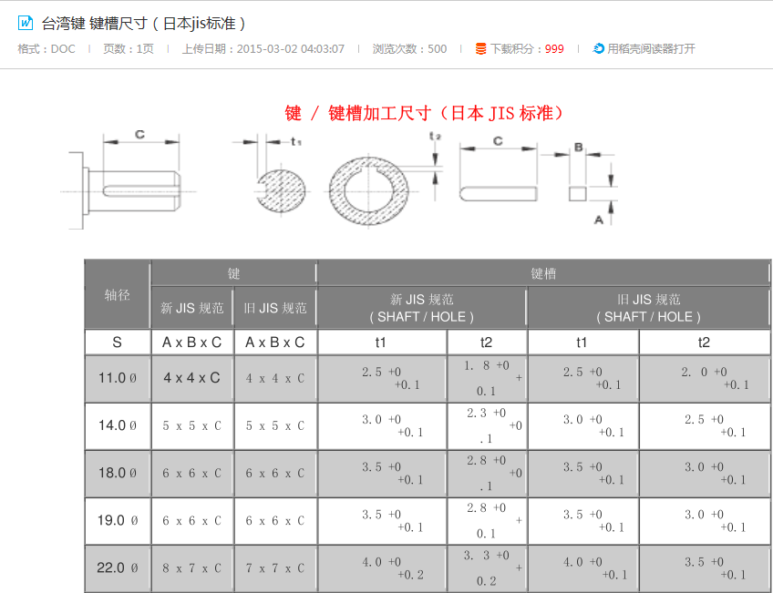

关于键槽的疑问
发表于 2020-3-21 08:04:38 | 显示全部楼层
应该不是国标的键,我有个油泵的键是4.62还是多少来着,百度一下,英标的

你买的哪家电机?我用到的电机还没出现过这种情况
发表于 2020-3-21 10:03:20 | 显示全部楼层
CPG的三相异步电机,轴28的,好像就是7X7的键
 楼主| 发表于 2020-3-21 20:25:11 | 显示全部楼层
|siralop发表于 03-21 08:31<br><font face="楷体, 楷体_GB2312"><font size="4"><font color="#008080"><strong>工作不严谨</strong></font></font></font><br>
确实不严谨,看错了,电机输出轴应该是28,错记成25了。
 楼主| 发表于 2020-3-21 20:26:27 | 显示全部楼层
|广州粤研钟彦华发表于 03-21 09:04<img src="http://www.cmiw.cn/data/attachment/forum/202003/21/090437ri0x30wxn0cwxtvw.png" border="0" alt=""><br>
多谢,学习了。
