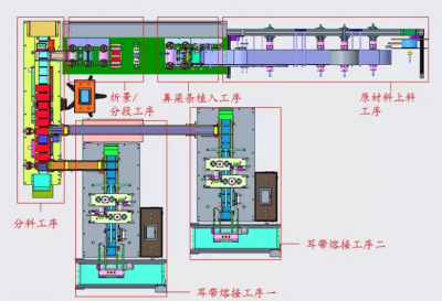

上一篇文章,将原材料上料工序、鼻梁条植入工序和折景/分段工序分析过了,这篇文章就继续之前的内容,将后面的两个工序分析完,还是先来看一下整个设备的工序命名:
下面就开始分析分料工序和耳带熔接工序。
三维模型在最后哦。
01分料工序
这个工序的作用就是将前面工序输送下来的口罩,分配给两个耳带熔接工序,具体结构看下面的图:
这个工序相对来说比较简单,照例还是先来说一下工作顺序:
上一工序的口罩落进入料工位,当传感器检测到有口罩后,输送带往前步进一格,到推料气缸-2位置时,气缸将口罩推进熔接工序二输送带。
注:推料气缸-2在推料时,是隔一个推一个,没有推的输送到后面,由推料气缸-1推到熔接工序一输送带。
然后再来看一下工序中的一些机构:

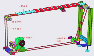

1、步进式输送线
输送线采用的是双链轮结构,两侧分别是带耳链条,在链条上固定口罩载具;然后载具是以步进的方式前进,每次走一格,输送线的驱动是步进/伺服电机;
而关于链条的传动路径,可以看下图:
1)链条如上图从上到下绕了一圈,然后通过张紧机构将链条张紧;
2)注意上面的链条导轨,其作用是让链条不发生偏移,并可以承受一定的负载;
3)减速机的类型还是前面提到的蜗轮蜗杆式减速机,上面放了比较详细的减速机内部图,有刚才没注意的同学,可以翻上去再看看;

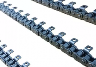

4)带耳链条是标准品,链条供应商那里一般都可以买到,具体照片如下:

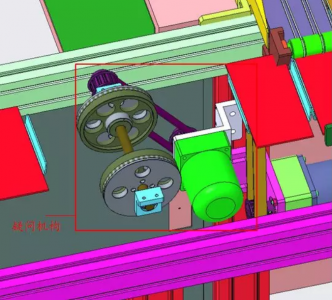

2、疑问机构
大家看到这个名字肯定有点懵,其实是这样的:在这个输送线的中间有这样一个机构:
就是上图中的红框部分,我查了很多资料,也看了不少视频,实在是搞不懂这个机构是做什么用的,好像实际生产中也没有发现这个机构,所以特地把它框出来,如果有知道的朋友,欢迎在评论区补充。

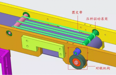

这个输送带是皮带线,由驱动电机驱动同步带轮机构,然后带动皮带线输送口罩;
上面两个滚筒+圆皮带的作用是用来压住口罩输送,咱们都知道口罩比较轻,在推料气缸将口罩推到输送带上一部分时,皮带对口罩的摩擦力比较小,所以这时通过下压的滚筒和圆皮带可以为口罩输送提供足够动力。
通过上图我们还可以看到,绿色滚筒是可以上下浮动的,当有口罩进入时,滚筒会往上;口罩通过后,再恢复原位。
2)出料端
和入料端一样,上面的压料驱动滚筒和圆皮带的作用是为了压住口罩输送;但和入料端不同的是,下面的皮带线滚筒通过对辊机构,将动力传递给压料驱动滚筒,所以上面的圆皮带在压住口罩的同时,还会对口罩有一个驱动力。
好了,以上就是分料工序的工作原理了,比较简单,而下面的耳带熔接工序才是重点。
02耳带熔接工序
先看一下这个工序的工作步骤:
→ 从分料工序来的口罩,落入口罩输送线上的口罩载具上;
→ 口罩输送线将口罩以步进方式向前输送,在经过左耳带熔接机构时,将左边耳带熔接在口罩上;
→ 经过右耳带熔接机构时,将右边耳带熔接在口罩上;
→ 完成的口罩,最后由下料机构推送到输送带上。

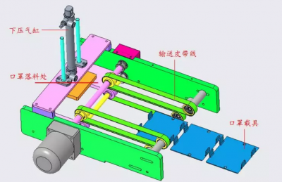

工作顺序讲完了,接着开始分析机构。关于口罩输送线就不多说了,因为它和前面分料工序的输送线是一样的。

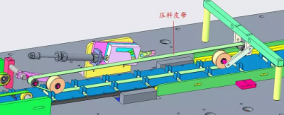

1、压料机构
可以看到在口罩载具上的压料皮带,它的作用就是压住口罩,防止口罩在输送过程中发生偏移。
2、耳带熔接机构

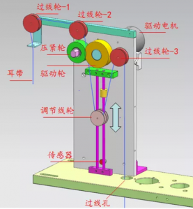

1)耳带送料机构
大家可能注意到了,这个机构上没有挂耳带卷的地方,其实耳带卷是放在设备外面,和机构相对独立的,所以在这个模型上没有展示出来,大家知道这点就可以了。
耳带的路径:
耳带卷 → 过线轮-1 → 过线轮-2 → 驱动轮&压紧轮 → 调节线轮 → 过线轮-3 → 过线孔
其实这个机构的工作原理在N95口罩机分析文章中讲过了,我就直接把那篇文章这部分的内容复制过来了:
可以看到,压紧轮将耳带压紧在驱动轮上,随着驱动轮的旋转,耳带会不断向下;另一端,耳带通过过线孔后,连接拉取机构。但是显然,耳带的放料和拉取速度不会匹配,所以调节线轮的作用就是调节耳带紧绷状态的。
当驱动轮驱动耳带放出后,耳带会变松,这时调节线轮因为重力下降,直到被传感器检测到,驱动电机停止工作;此时,拉取机构会继续拉取耳带,将调节线轮往上提,当传感器检测不到调节线轮后,驱动电机又马上开始工作,使耳带开始放料。就这样一直循环这个放料动作。

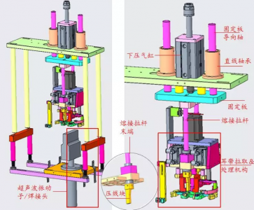

左侧的超声波振动子和焊接头,已经解释过了,所以就不废话了;
重点看右侧的,由于图片可能看的不是很清楚,所以先来说一下部分零件之间的连接关系:
下压气缸驱动的是固定板;熔接拉杆是锁定在固定板上的;
熔接拉杆和耳带拉取&处理机构,是可以相对滑动的(可以看熔接拉杆末端细节),但熔接拉杆上升到末端接触耳带拉取机构时,会将整个耳带拉取机构托起来;
以上就是要做的特殊解释说明。再来说一下纵向运动的原理:
→ 下压气缸带动固定板向下;
→ 固定板带动熔接拉杆向下 ;
→ 这时本来被熔接拉杆托起的耳带拉取机构,因为重力原因开始向下 ;
→ 当耳带拉取机构到底后,下压气缸会带动熔接拉杆继续向下,直到末端到底。
→ 下压气缸带动固定板向上;
→ 固定板带动熔接拉杆向上,直到末端接触到耳带拉取机构,两者开始一起向上运动 ;
→ 直到上升至气缸限位。

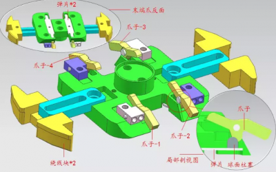

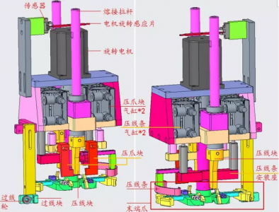

1)接下来,就开始分析耳带拉取&处理机构了
以上是耳带拉取&处理机构的两个不同角度,再来一张末端爪的细节图:

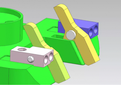

先解释一下部分零件的作用:
① 传感器通过检测电机旋转感应片,来配合电机控制旋转角度(每次旋转180°);
② 末端爪中的弹片可以通过球面柱塞,保持爪子的状态(被压爪块压下去后,不会弹起来),注:球面柱塞在原图中是没有的,只是我个人根据用途,觉得这个地方应该是有这样一个零件,如果不对,欢迎大家在评论区指正;
③ 爪子被压爪块下压后,会变成这种状态(可以将耳带压紧,防止掉落):

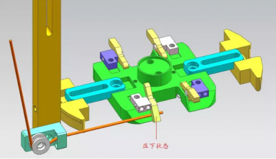

然后说一下这个机构的工作顺序:
→ 初始状态下,耳带一端经过线轮、过线块,被压紧在爪子-1下面,状态如下:
→ 这时旋转电机带动末端爪向右旋转180°,爪子-1压住耳带一端就会自动拉取耳带,变成如下状态:
→ 压爪块气缸带动压爪块下压,将爪子压下,压住耳带,然后退回;这时,剪耳带机构伸出并剪断耳带(后面会说剪耳带机构的原理);
→ 接着,整个机构开始下压,一直到两侧压线块压住耳带的两端;
→ 压线块将耳带熔接在口罩上后,压线条气缸带动压线条下压,在压线条将绕线块上的耳带推掉的同时,压线条安装板会压下爪子-2&爪子-3处翘起的一端,从而使这三处的爪子恢复原状,同时爪子可以将剪断的耳带放下(注意:爪子-1处的爪子是没有被压住的,所以不会松开);
→ 整个机构上升,耳带就成功熔接在了口罩上。不断重复以上过程,就实现了快速拉取&熔接耳带的动作。
2)剪耳带机构
首先,我们要知道的是:
① 剪刀组件2可以在滑槽板底部的滑槽和限位销之间滑动;
② 剪刀组件1上的凸轮随动器可以在滑槽板上的滑槽1内滑动;
所以,剪耳带机构的工作原理是这样的:
→ 气缸推动剪刀组件2滑动;
→ 带动剪刀组件1上的凸轮随动器在滑槽-1内滑动;
→ 以上动作就实现了剪耳带机构的前伸、剪耳带动作;
看下面的动图更清楚点:
3、下料机构
1)机构动作顺序
→ 载具输送口罩到皮带线上,输送皮带线将口罩带到落料处;
→ 下压气缸往下,将口罩压到下料输送带上;
→ 机构上方有传感器用于计数(模型上没有显示出来),每累计10个,输送带往前走一段距离;→ 重复以上的动作。
