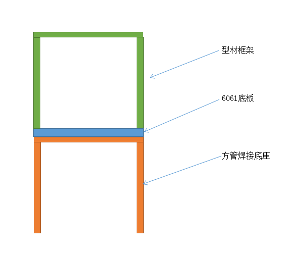

如图所示,如何连接效果最好,最好不在铝型材上开孔,感谢各位大佬。
发表于 2020-3-18 14:39:35 | 显示全部楼层
做个压块,上架卡在铝板上。
发表于 2020-3-18 14:42:28 | 显示全部楼层
侧面做板把3个都拧上
发表于 2020-3-18 14:55:30 | 显示全部楼层
502呗,简单便捷

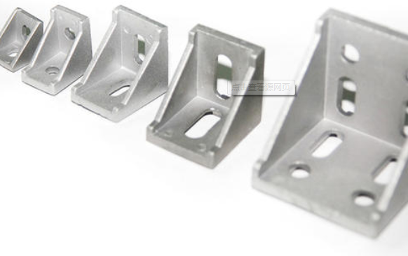

发表于 2020-3-18 15:01:48 | 显示全部楼层
直接用角件或者自己做加工件

发表于 2020-3-18 15:48:02 | 显示全部楼层
型材框架和底板用角铝,底板和下框架开螺纹孔,用螺丝连接
发表于 2020-3-18 15:49:33 | 显示全部楼层
但是我们家大底板不用6061,基本上都用45#
发表于 2020-3-18 16:22:16 | 显示全部楼层
50mm小段个50*50角铁打孔,直接焊接在方管上,T型螺栓加连接件连接就可以了。
