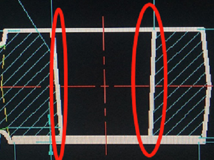

想问下图中的圆锥角度公差,是根据图纸红圈内的边长确定范围从而根据ISO2768确定角度公差的吗?
发表于 2020-3-17 21:31:02 | 显示全部楼层
圆锥的轮廓母线在一段圆锥内看似不相交,实际在很远处是相交的,不管是这一段锥角还是延长后的锥角,其锥角是一样的,公差当然也是一样的。
发表于 2020-3-17 21:41:11 | 显示全部楼层
为啥不用倾斜度呢,非得标角度公差吗?
