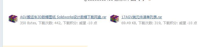

楼主可以参考我之前发过的帖子,上面有数模和清单。

 楼主| 发表于 2020-3-18 23:28:31 | 显示全部楼层
太感谢了!
楼主能简单说说我写的这些大致思路对吗?
