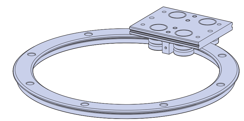

最近准备设计一个环形运动机构,在前期调研时发现THK有一种环形导轨/滑块机构,如图1所示,这种机构与常用的LM线性导轨/滑块很相似,承载能力比较强。我设计的这个机构上需要用到的弧形导轨半径在3200~3800之间(目前还无法确定,但一定会大于3000,如果有半径大于3000的成熟产品就可以针对性的开展设计了),THK主这个产品最大半径只到3000,不能满足要求。国内我找到一家“ 南京工艺装备制造有限公司”有类似产品,但他们厂的最大半径只有390,无法满足。我在网上找了一圈,有很多如图2所示的小车+滚轮式的弧形导轨,但我觉得这一类的产品体积比较大,承载能力也不如THK那种,所以暂时不做考虑。

图2 滚轮式的产品

楼主你第二个图的那种导轨承载能力很大的,不过精度没有传统直线导轨精度好,如果你要求不高,可以考虑自己设计加工的,分段加工再拼接
感谢,我再去查查这种的承载能力,另外这种导轨的刚性与THK那种相比如何?我这个机构是个大悬臂,滑块刚度越高越好  发表于 2020-3-14 18:48

发表于 2020-3-14 23:42:19 | 显示全部楼层
丹枫911 发表于 2020-3-14 09:02
楼主你第二个图的那种导轨承载能力很大的,不过精度没有传统直线导轨精度好,如果你要求不高,可以考虑自己 ...
这种导轨的刚性没有传统的刚性好,既然你的速度很慢,精度要求也不高,那你可以自己设计,上部和左右两侧都用轴承自己导向和承载重量和扭矩,中间建工圆弧形状的矩形导轨,实心的,有些游乐场的设备就这么设计。
