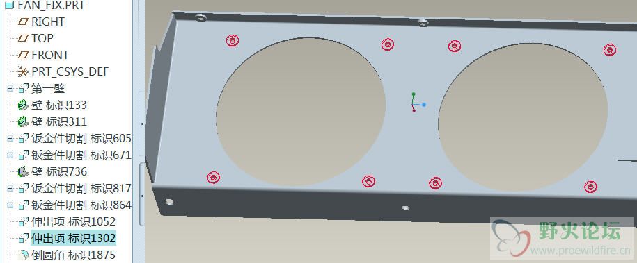

求助:在钣金上怎样做这个伸出项?
发表于 2020-3-13 16:03:26 | 显示全部楼层 |阅读模式
向各位朋友请教,这是从其他论坛上下来的,很久以前有一个朋友的问题,但当时没有解决。现在我也遇到这样的问题,在钣金上怎样做这个伸出项?我编辑这个特征还不能编辑,不知是怎样做上去的?有知道的朋友帮解答一下。先谢谢!

8 ?& a* U& v8 ^SOLIDWORK有这个功能,有模具库做翻边孔。也可以自己制作特殊的模具。3 g3 f& i+ [0 a* {
另外如果不用翻边孔,也可以压铆螺母,TOOL BOX内集成了PEM等标准的铆件,开个底孔用装配的方式加进去就OK了5 B( B2 O( Y5 `* O& M

这个清楚的,就是在PROE里怎样做不知道3 `# Z% _. L) u

  b3 \& }* J( p7 P3 {- F6 D4 t' |成型命令。 英文form.   应该可以做出来。拉伸命令有点奇怪的。

他那个不是用FORM做的

& b/ `, A3 z- J3 M看界面,他这个是老的Proe版本做的,原来的版本,只要增加材料的很多命令都叫伸出项,所以很难判断。' \' T9 }) v8 x' {& P+ r

冲孔吧,proe钣金选项里好像有这个
