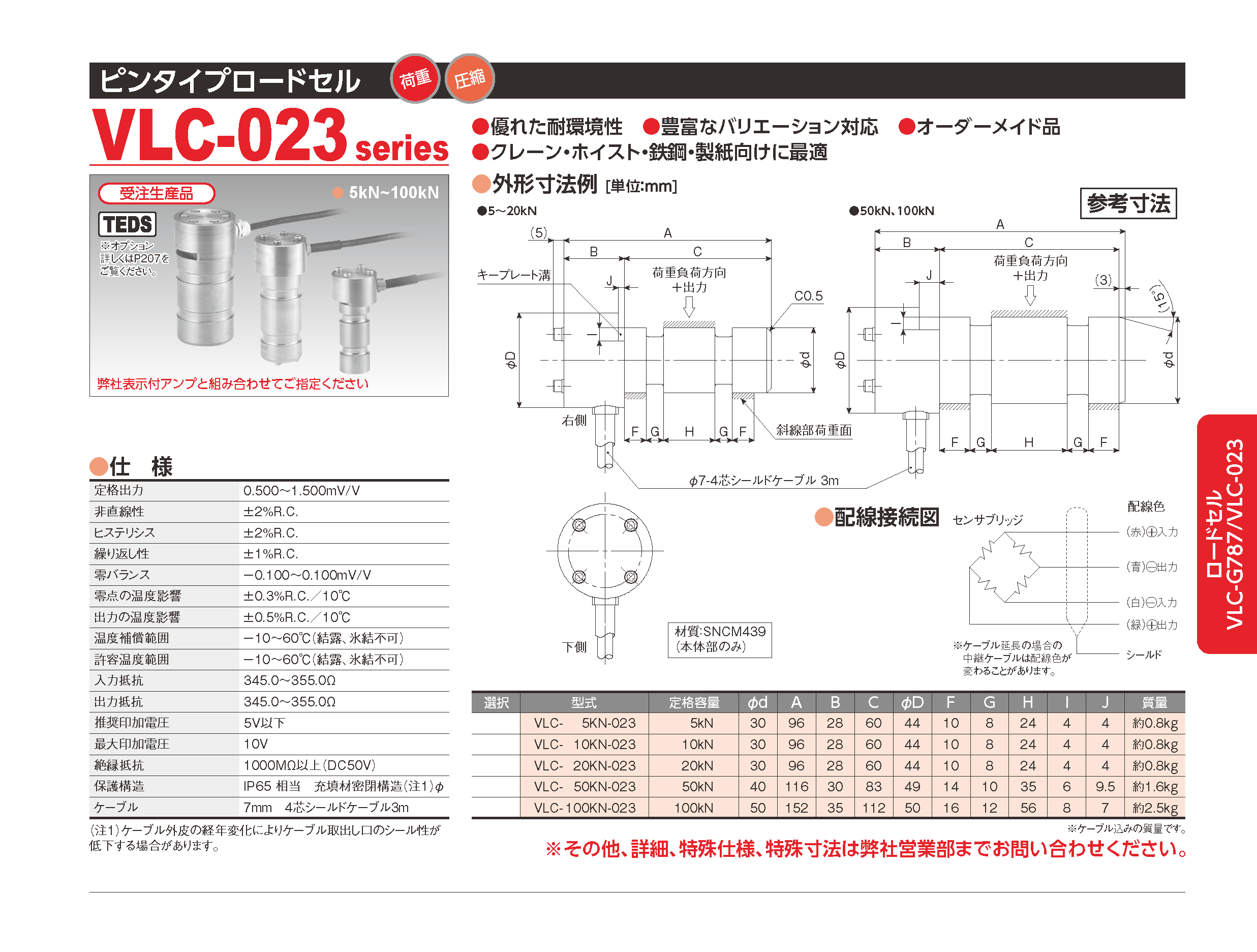

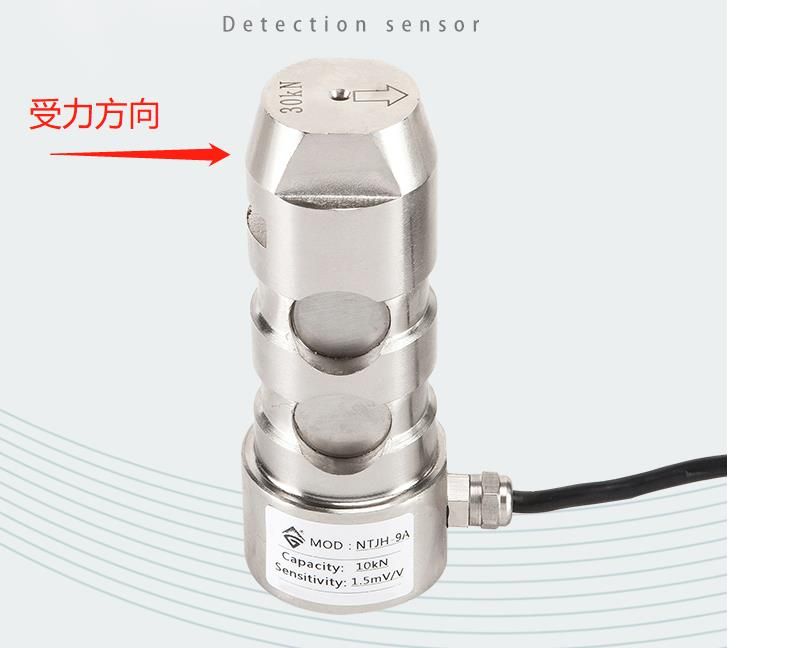

网上看到这个东西,觉得可以用在自家设备上,但具体好不好,谁家的好一无所知,所以来论坛请教,这个轴销传感器,国内谁家的好,与国外的有什么差距。论证阶段,请用过的朋友多指点,也请生产厂家积极支持。图片是网上截图,形状应该不唯一。

力传感器吧  做的好多不多   一般是军工企业  航天  航空行业居多   中航工业开头找一找9 [6 U3 D, @. J
其实原理都很简单    应变片变形 对应电阻发生变化  然后通过特定电路 输出电流模拟量

嗯,工作原理我在百度了解过了,外形貌似跟百度的不太一样。
2 Q' ^" t9 a$ T& K5 G# G2 m只是苦于百度不提供生产厂家名称和产品具体标准与型号等信息。更别说哪家好和国内外差别了。

另外:楼主的图片是南京天光的

翻到了一个日本沃康的,楼主可以参考一下

这是称重式压力传感器,我还是觉得轮辐式的好用,能承受较大的力。

5 H% V1 N9 b. u0 E嘿嘿,网络搜索找到的,貌似他家在国内是主流。

2 q2 y# j9 y9 P/ \# m+ @这是称重式压力传感器,我还是觉得轮辐式的好用,能承受较大的力。
+ C3 K5 g2 O6 Y+ y' v
有考虑用,只是这个需要另外设计结构空间,而我们这个机构的检测精度又不需要那么高。; E8 j1 h1 [, v& m! j1 Y
