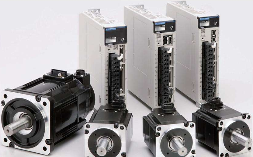

前面的文章基本都是机械篇,今天这篇,咱们就换换口味,聊聊在自动化中很常见的一个元件--伺服电机,虽说是电气篇,但实际上说的没有多少关于控制的事,毕竟我自己是做机械设计的,对电气控制方面不是很精通,所以这篇文章主要是从机械角度出发,介绍一下交流伺服电机的三种控制方式都是在哪种工况下使用。
很多做机械设计的同学,看到标题后可能都会觉得,既然是控制方式,那跟自己没多大关系,那你就错了,我敢保证,了解伺服电机的控制方式,对咱们做机械设计的肯定也会有好处。
拿我举个例子,去年11月份左右,有个自动化项目正在调试阶段,当时遇到一个问题:机械手在上料的时候,需要做一个机构辅助,但是呢,给的空间又很小,所以改造起来还是有点麻烦的。
正在我苦恼的想着解决办法时,电气工程师提出一个想法:可以在上料的时候,将伺服电机改变成转矩模式,然后试了一下,完美解决。事后,我就在想,如果我之前就知道原来伺服电机还有其他的控制方式,那是不是就不用愁那几天了,所以你看,对于电气方面,如果我们能够了解的更清楚点,有时候对工作有不少帮助。
好了,啰嗦了一大堆,下面进入正题。在说伺服电机的三种控制方式之前,还是先来看一下伺服电机是怎么工作的。
这里引用一下百度百科的内容:
伺服系统(servo mechanism)是使物体的位置、方位、状态等输出被控量能够跟随输入目标(或给定值)的任意变化的自动控制系统。伺服主要靠脉冲来定位,基本上可以这样理解,伺服电机接收到1个脉冲,就会旋转1个脉冲对应的角度,从而实现位移,因为,伺服电机本身具备发出脉冲的功能,所以伺服电机每旋转一个角度,都会发出对应数量的脉冲,这样,和伺服电机接受的脉冲形成了呼应,或者叫闭环,如此一来,系统就会知道发了多少脉冲给伺服电机,同时又收了多少脉冲回来,这样,就能够很精确的控制电机的转动,从而实现精确的定位。

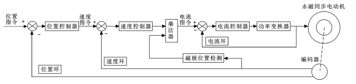

4、三个环
伺服电机一般为三个环控制,所谓三环就是3个闭环负反馈PID调节系统。
下面这张是永磁同步伺服电动机伺服系统三环控制框图:
1、电流环
电流环处于最内侧,此环完全在伺服驱动器内部进行,通过霍尔装置,检测驱动器给电机的各相的输出电流,负反馈给电流的设定进行PID调节,从而达到输出电流尽量接近等于设定电流,说白了,电流环就是控制电机转矩的,所以在转矩模式下驱动器的运算最小,动态响应最快。
2、速度环
速度环控制时,包含了速度环和电流环,换句话说任何模式都必须使用电流环,电流环是控制的根本,在速度和位置控制的同时,系统实际也在进行电流(转矩)的控制。
3、位置环
位置环位于最外侧,它的作用就是用来帮助伺服电机准确定位的。由于位置控制环内部输出就是速度环的输入设定,所以,位置控制模式下系统进行了所有3个环的运算,此时的系统运算量最大,动态响应速度也最慢。
