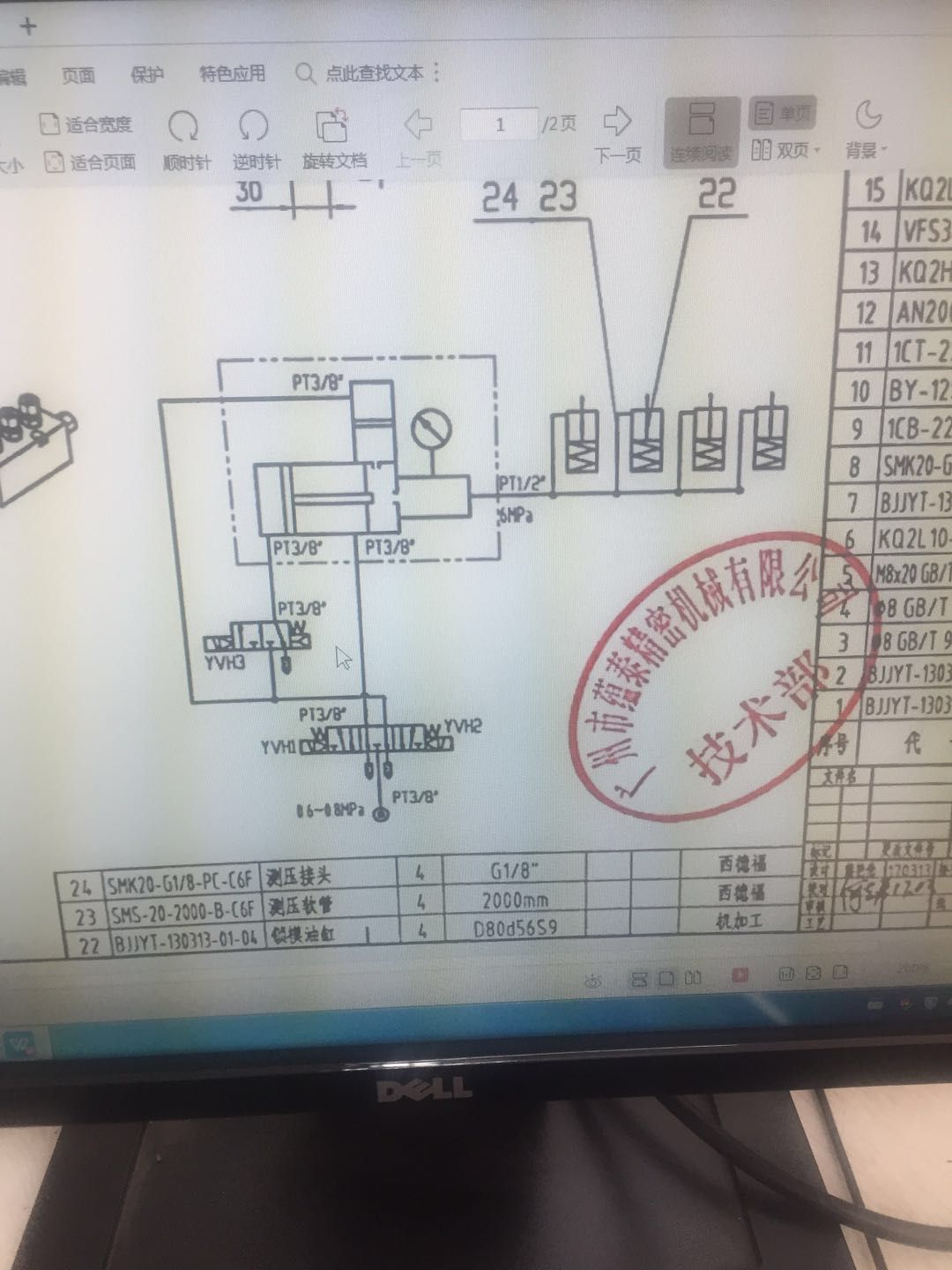

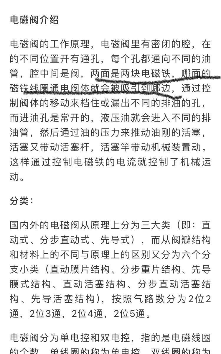

是这样的,我一直以为电磁阀阀芯动作是哪边电磁铁得电,阀芯就去往哪一边(虽然带着这样的理论分析气路图和电磁阀符号总感觉哪里不对),直到今天看见说是哪边得电,阀芯被推往另一边,实在是搞的糊涂了,所以特来问下各位大佬1.下面第一张图的表述是否是错误的?2.第二张图中气液增压缸气路原理图应该怎么理解(我是这样理解的二位三通阀是带有延迟的,三位五通电磁阀一直给竖直缸筒里面的油液增压,过几秒以后二位三通阀电磁阀得电打开,增压缸推出,这样是否正确?)

一般都是「推」,因为这样结构更轻巧,维修成本低。

1.通电后推出阀芯是对的。
2.机理图和实际内部结构在感官上是不同的,你可以简单理解为标牌是反着的^_^

电磁阀的机能图中,哪一边电磁铁得电,是哪一边的机能在工作。
实际中,哪一边电磁铁得电,电磁铁移动到哪一边,实际做试验试一下。

谢谢,刚才去找了视频和资料讲解,需要的也就是您这个回答,剩下的我在去研究

也就是说我的图片黑线标注的地方是错的?很多文章都是这样写的
 楼主| 发表于 2020-3-10 22:21:52 | 显示全部楼层
有的资料也说是“拉”的话 电磁力远小于气体压力,拉不动

调的确实不多,现在想想有没有可能在电磁阀这里只要型号选对了,调试时候与我搞错模糊的那个知识点无关
