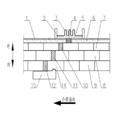

$ S$ f7 k, ]/ t    3月8日,宝山钢铁股份有限公司宝山基地四号高炉3号热风炉3098号波纹管因耐材脱落发生开裂,导致热风炉内部4.2Kg压力、1200℃高温的热空气喷出。; `, P2 Q; J1 t) Q
分析原因还得从热风炉管道波纹管处的结构说起。
0 w$ d( B5 c! ~1 N/ K下图为一典型结构( c% b* _2 e+ v
- y! R( o7 u, T$ D. V    图中1是管道钢壳,3是波纹管,4、10、11、12是预留伸缩缝用耐火纤维填充,5是填充隔热层,6是耐火喷涂层,7、8隔热砖层,9耐火砖层。0 h; L: K, \5 J. ^) F$ G2 c9 t

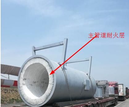

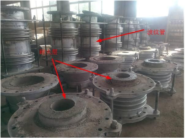

    波纹管处是送风系统的薄弱环之一,这里的耐火材料要承受高温、高压的作用,还要承受气流收缩、扩张、转向运动所产生的冲击和震动作用、同时波纹管还要补偿热风炉炉壳膨胀对支管向外挤压产生的横向位移、管道膨胀等多种因素。1 x. y* i3 n' S: D+ r5 x& T. H
    以上多种因素都有可能导致耐材脱落,使管路出现管道烧红和漏风现象,严重时会出现热风管道烧穿等造成管道爆裂。

: X" v" I5 H& m) q7 J    优质的耐火砖需要用到优质的铝矾土,目前耐火材料用高品质的高铝矾土很少了,很难买到品质高的了。* \/ f0 }0 {& }0 w
