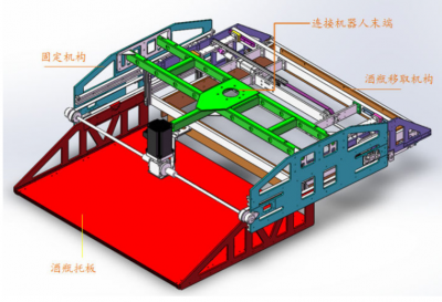

然后,下面看三维模型:
机构整体的工作顺序为:酒瓶移取机构将整层的酒瓶刮到酒瓶托板上,然后进行搬运。
以上的顺序比较粗略,接下来就将机构的三个组成部分拆开来分析,这样就能更清楚它们的工作原理(由于酒瓶托板机构比较简单,所以就不谈了)。

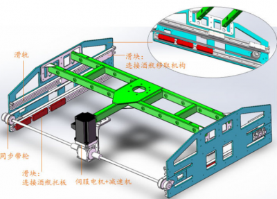

1、固定机构
从图中可以看到,酒瓶托板和酒瓶移取机构,通过左右两侧的滑块和固定机构连接;
同时,我们可以看到上图中的同步带轮机构,它的作用是:将酒瓶托板和酒瓶移取机构,分别连接同步带的上、下侧,这样,随着同步轮的转动,以上两个机构就分别跟随同步带的上下侧做对称直线运动,刚好实现了上面说到的动作:将酒瓶刮到托板上。

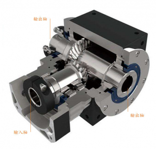

以上就是关于酒瓶托板和酒瓶移取机构的运动原理,再来说一下图中的减速机,我们可以看到这种减速机有两个输出轴,可能平常应用的比较少,这里就稍微提一下,实际它是一种螺旋伞齿轮减速机,是一种标准品(一般做行星减速机的厂家都有销售),它的内部机构是这样的:

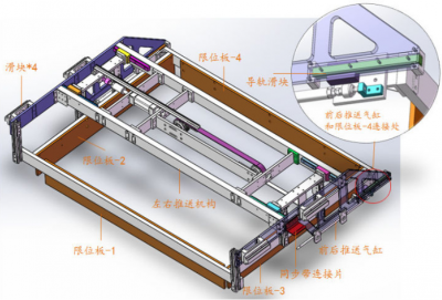

这个机构算是三个组成部分里最复杂的一个了,看下图:

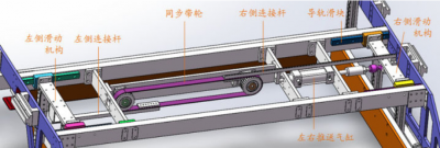

上图中左右推送机构详图:
械手在抓取酒瓶时,都有一个规整的动作,而这个动作就是靠图中的限位板1-4实现:
限位板-1是固定的;限位板-4的动作是靠前后推送气缸实现的;从第二张图可以看到,左右推送气缸推动右侧滑动机构以及机构上的限位板-2,从而驱动右侧连接杆移动,然后又带动同步带轮机构运动,最后,下侧的同步带驱使左侧连接杆和左侧滑动机构运动,而机构上的限位板-3也会跟着一起运动。这样,限位板-2和限位板-3就在左右推送气缸的驱动下,做对称滑动。
以上,限位板1-4的动作就实现了规整酒瓶的目的。其实回过头再来看,整个机构运用的核心结构就是:将需要对称滑动的两个机构,固定在同步带的上下侧,然后利用同步带轮的运动,实现对称滑动的目的。

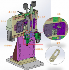

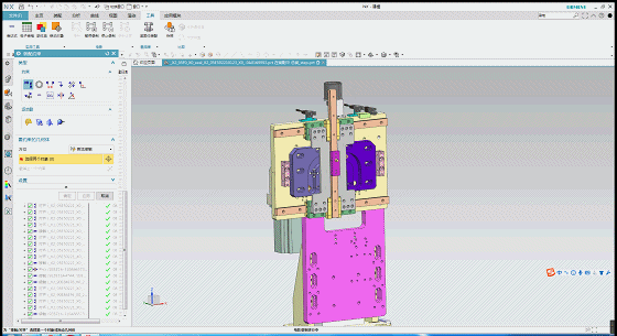

02.PCB板翻转机构
先来看一下整体机构:
首先,从图中可以看到:末端机构固定在竖向导轨上,滚轮和竖向导轨连接,三个零件一起沿着滑块上下滑动;然后,驱动电机驱动连杆旋转,从而使滚轮在连杆滑槽以及限位板滑槽内运动,随着滚轮在滑槽内的运动,竖向导轨也跟着滚轮一起横向以及竖向运动,具体可以看下面的动图:(为了方便查看,我把末端机构隐藏了)

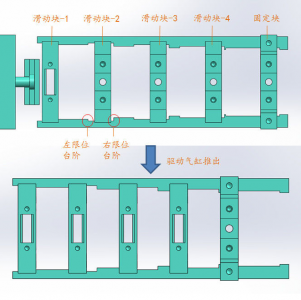

03.变距机械手
关于这一项,准备说3种不同工作原理的变距机械手,下面开始。

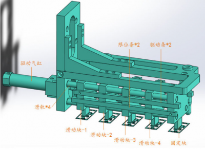

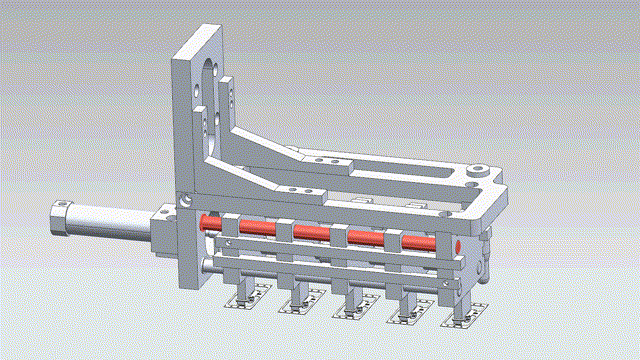

1、变距机械手-1
先来看一下动图:
然后再来分析一下这个机构:

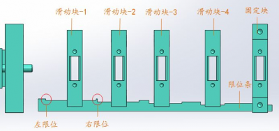

首先我们要知道的是:滑动块-1和两侧的驱动条是连接的;固定块是连接在整体机构上的,而固定块又是和限位条连接的。
然后再来看工作顺序:
→ 驱动气缸推动滑动块-1,带动驱动条向前运动;
→ 然后驱动条再依次的推动滑动块-2、滑动块-3和滑动块-4,直到它们分别碰到限位条上的硬限位(这一点看下面的分析);
→ 驱动气缸收回时,动作相反。
再来看一下驱动条和限位条是怎么工作的,先看驱动条:
上图中,可以看到滑动块-2/3/4左右两侧都有限位台阶,当驱动条向右运动时,每个滑动块的左限位台阶依次推动滑动块,最后到达指定位置(这个指定位置实际上就是限位条的硬限位,见下面的图);驱动条向左运动时,和以上动作相反。
再来看限位条的图:
可以看到,每个滑动块的左右两侧都有限位,驱动气缸推出时,每个滑动块都被推到右限位上;气缸缩回时,滑块又被推到左限位上。
以上,就是变距机械手-1的工作原理,咱们继续分析另外两个。

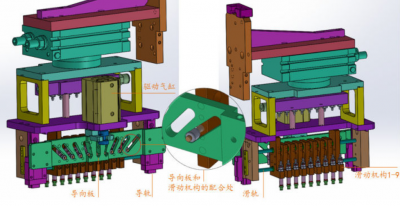

2、变距机械手-2
这个机械手的结构比较简单明了,说一下工作顺序,估计大家都清楚了:
→ 驱动气缸带动导向板,沿导轨上下运动;
→ 使得滑动机构上的小轴承在导向板上的长圆孔滑槽内滑动,最终转化成的运动就是:滑动机构沿着滑轨移动,且移动距离和长圆孔对应的横向长度相等。
是不是很简单,再来看最后一个。

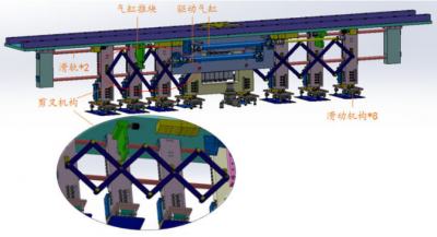

3、变距机械手-3
这个变距机械手利用的是剪叉机构,前面的文章也讲过剪叉式升降机,感兴趣的可以找一下。
不过这个是多级剪叉机构,轴销固定在滑动机构上,当驱动气缸推动气缸推块时(注意:推块是固定在滑动机构上的),带动和推块固定在一起的滑动机构沿滑轨移动,由于滑动机构之间是通过剪叉机构连接的,所以在其中一个滑动机构移动时,其他滑动机构也会跟着一起移动,从而达到变距移载的目的,具体看下面的动图:
