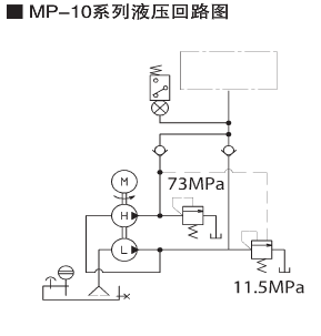

请教:一台70MPa理研液压泵出现超压,电机堵转、压力不稳定现象
发表于 2020-3-9 08:32:19 | 显示全部楼层
100MPa?单位没搞错吗?
方便提供一下液压原理图吗?
不知道你的压力是怎么控的,没感觉到有溢流阀

设计压力70mpa,但是现在液压阀完全开启时,液压表(100MPa)打满量程,电机就憋死了,液压表震动非常剧烈。
您看下视频:

原理图
液压原理图
液压原理图
发表于 2020-3-9 09:02:05 | 显示全部楼层
根据原理图所示,系统应是高低压双排量泵,有2个溢流阀,只要流量压力超过系统功率,任意一个溢流阀异常都有可能导致这种情况。
你所拍的应该是高压溢流阀,先调小压力值测试一次,不能解决再寻找低压溢流阀进行调节或拆检。

这种溢流阀怎么调节呢?是不是调后面的内六角螺丝啊?
发表于 2020-3-9 10:47:09 | 显示全部楼层
开机前把溢流阀调节螺栓松开,缓慢调节加压试试,看图片感觉溢流阀锁的太死了
发表于 2020-3-9 10:49:13 | 显示全部楼层
阀的后端,外六角松开,里面的内六角调压
顺时针是加压
 楼主| 发表于 2020-3-9 10:51:21 | 显示全部楼层
lovesxl8 发表于 2020-3-9 10:49
阀的后端,外六角松开,里面的内六角调压
顺时针是加压
是这个吗?
怎么调啊?是调内六角还是内六角外面的外六角啊
发表于 2020-3-9 11:09:44 | 显示全部楼层
外面的是锁紧帽,调里面的 ,先松到全开,开机后缓慢加压
 楼主| 发表于 2020-3-9 11:26:34 | 显示全部楼层
前天我试了,我没有外面的外六角拧松,直接拧松的里面的内六角。
因为我不知道那是什么作用,我又把拧紧了
顺序是不是这样的:先把外六角拧松,然后在拧松内六角,然后把外六角拧紧固定住。
直接把里面的内六角拧松不行吗?
