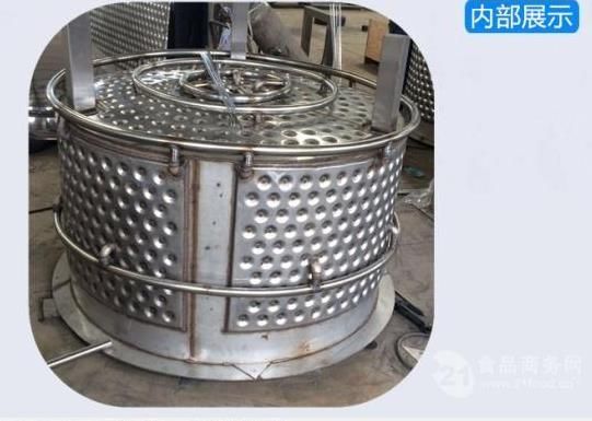

问大佬们几个关于蒸汽夹层锅的问题:1、传统的夹层锅是在夹层内,通入压力蒸汽,然后进行热量交换,达到加热的目的。
2、现在这种方形的蜂窝夹层锅,是什么原理。想了解一下,这个蜂窝是购买的现成物品,还是自己加工的
发表于 2020-3-6 12:41:37 | 显示全部楼层
貌似是锅体内部贴了一层蜂窝板(表面冲出很多小坑的钢板),这样能够增加传热面积(?)
发表于 2020-3-6 15:33:22 | 显示全部楼层
蜂窝,可以是很多小孔,也可以是很多小格子。不知道具体是哪个,就难以推测其原理。

方形比起圆形,在夹套内压力下,力学性能会差很多,内筒壁要增加,成本要增加很多。蜂窝可以外购现成物品,也可自己加工。它与传统夹层锅的区别就是内筒由圆形变成了方形。从几何知识可知,比起圆形,方形有更大的面积。
 楼主| 发表于 2020-7-17 14:32:40 | 显示全部楼层
感谢大佬们,设备我已经做成型了,效果也可以
