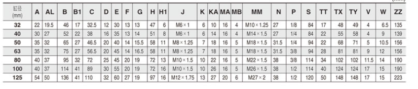

哦,别的气缸是都有参数,它这个规格表上具体数值都没标,很奇怪。是个日本的牌子
 楼主| 发表于 2020-3-5 21:58:02 | 显示全部楼层
找到参数表了,眼神还不好使了,测量一下看是和模型基本相同。谢谢各位啦

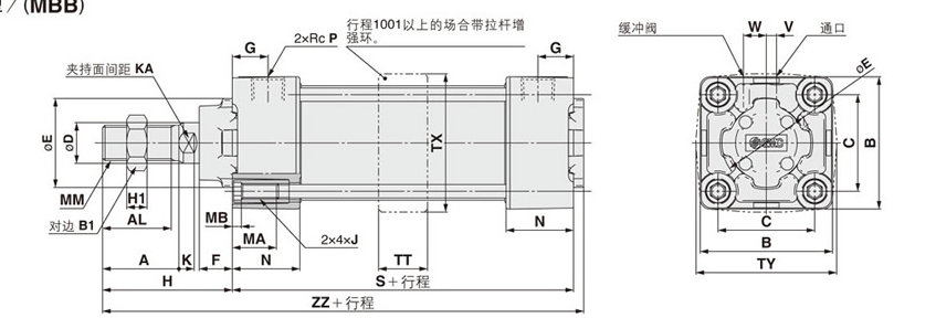

楼主说的最长最大值是什么意思?你是想把气缸伸出来以后,整个气缸的长度吗?
直接把数模中的活塞杆伸出来,这个外形尺寸就能测出来了。
发表于 2020-3-9 22:50:02 | 显示全部楼层
最短长度+行程,没有问题

最好查下提供的技术资料。
一般来说,伸出时的长度应该是闭合时长度+行程

发表于 2020-3-10 18:32:19 | 显示全部楼层
这东西不一定,得看参数表实际尺寸,最明显的,有/无气缓冲的气缸,实际尺寸都会有些许差异
