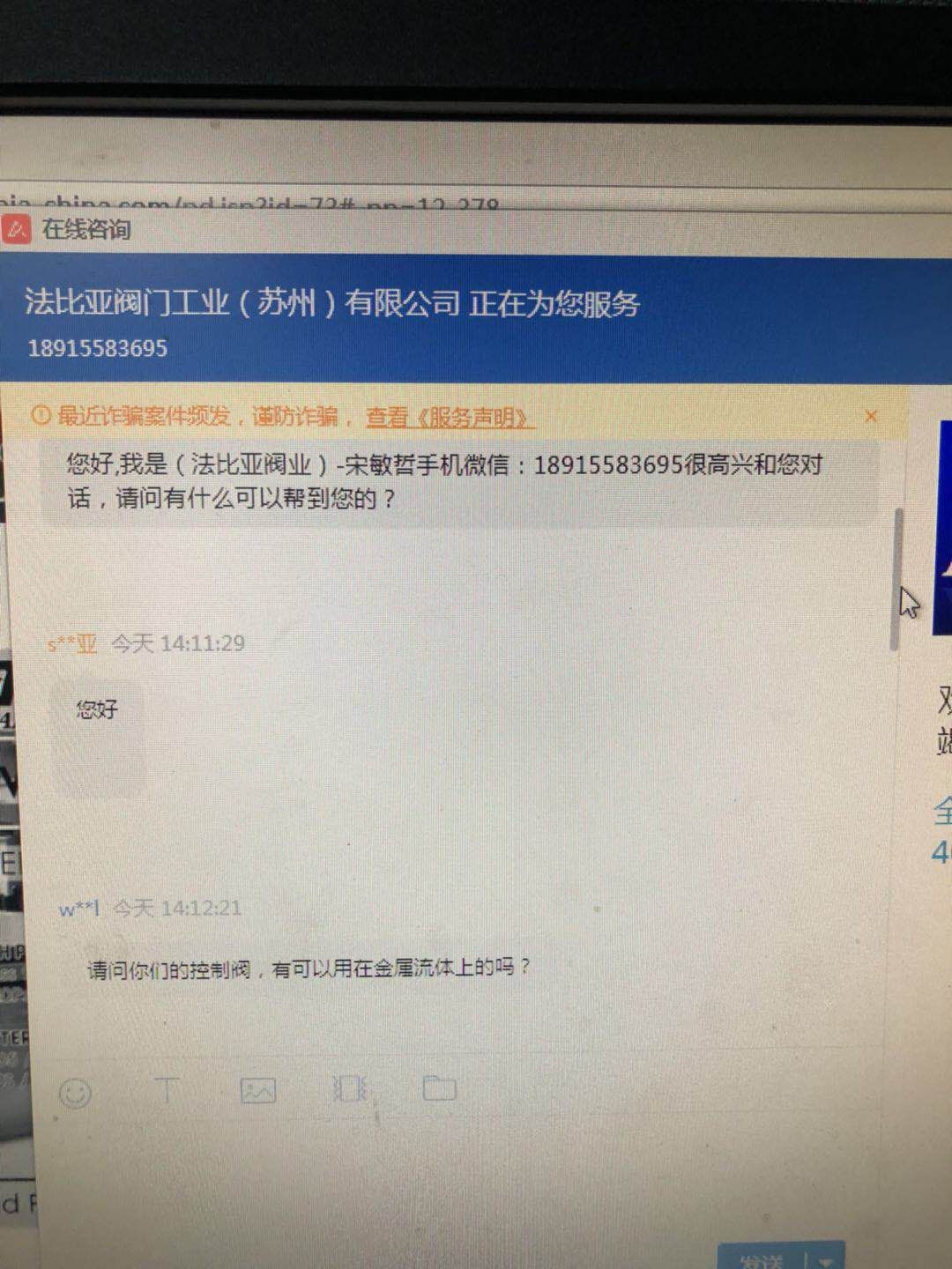

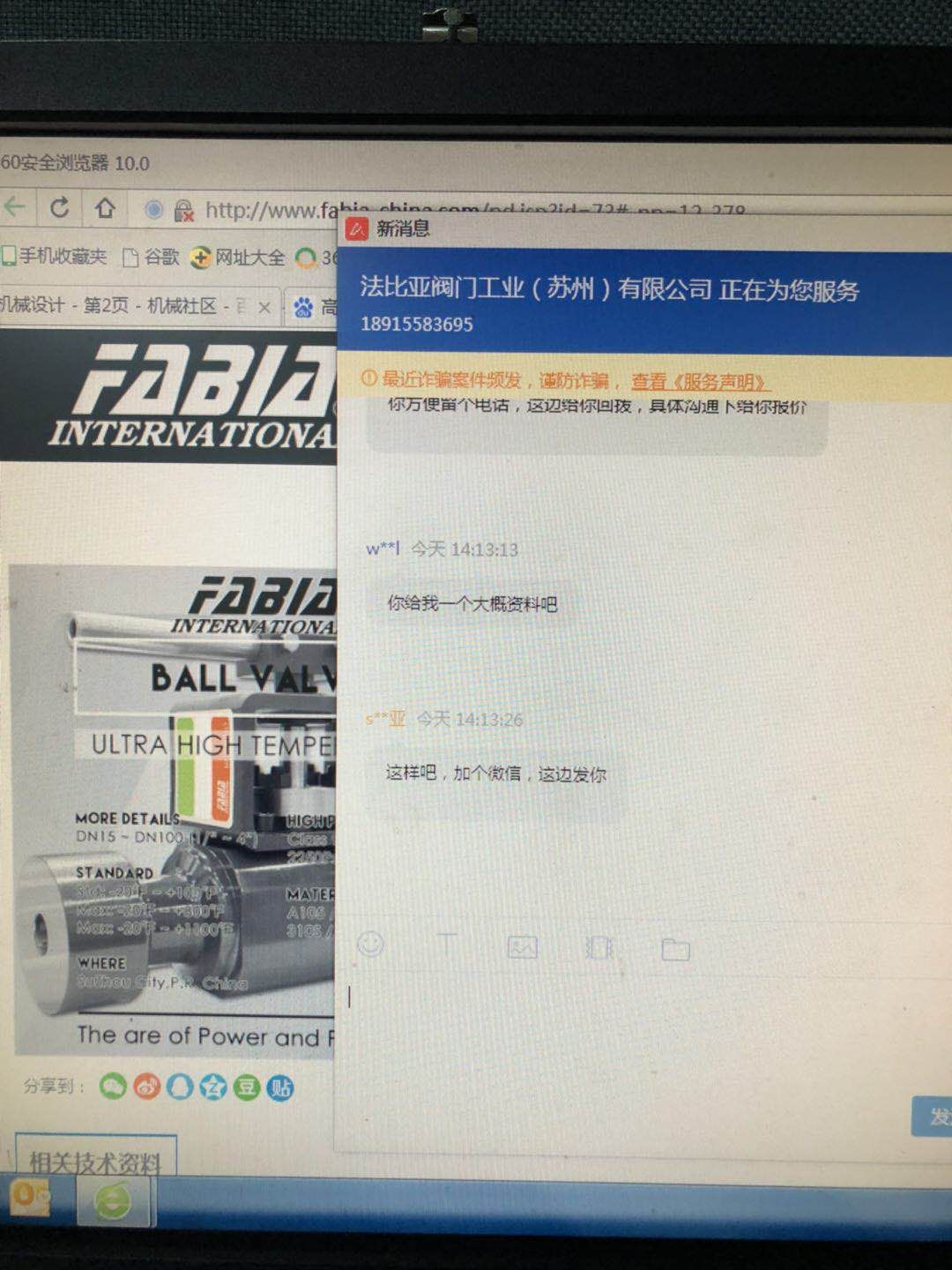

发表于 2020-3-5 14:22:02 | 显示全部楼层
只能帮你到这里了,自己联系这个公司吧。
金属流体控制阀门
金属流体控制阀门
金属流体控制阀门1
金属流体控制阀门1
