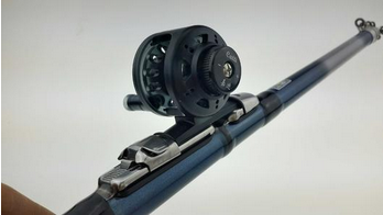

求助各位工程师:锁紧一根线有什么好结构
发表于 2020-3-4 19:30:38 | 显示全部楼层
参考一下渔轮的结构
发表于 2020-3-4 20:07:30 | 显示全部楼层
如果只是锁紧,很好做。线头沿着轴向放置一段,然后压着线头在轴上多绕几圈(磨砂轴表面效果不错,喷塑表面嗯,真香)
发表于 2020-3-4 21:58:49 | 显示全部楼层
凸轮锁死
发表于 2020-3-4 22:34:49 | 显示全部楼层
我第一想法是肘夹加紧,然后想到了缝纫机好像有这样的结构
发表于 2020-3-5 18:56:02 | 显示全部楼层
可以考虑用平衡吊上面那种弹性涨紧的方式。
 楼主| 发表于 2020-3-11 10:02:56 | 显示全部楼层
感谢各位给我的参考意见,最后我选用这种棘轮结构作为产品的锁紧装置

发表于 2020-3-14 17:22:29 | 显示全部楼层
感觉可以按钮笔那种自锁结构
发表于 2021-3-4 13:44:57 | 显示全部楼层
关注一下,最后实测如何?
发表于 2021-3-11 14:44:08 | 显示全部楼层
这个我感觉要从线的构造上来想办法,你想想线是网状的很多细丝编织而成,所以你可以用一排针+压紧面(针扎进线限位,面压实)来将它紧固。结构还是用你的那个结构,就是压头换成一排小针尖固定在压头上
