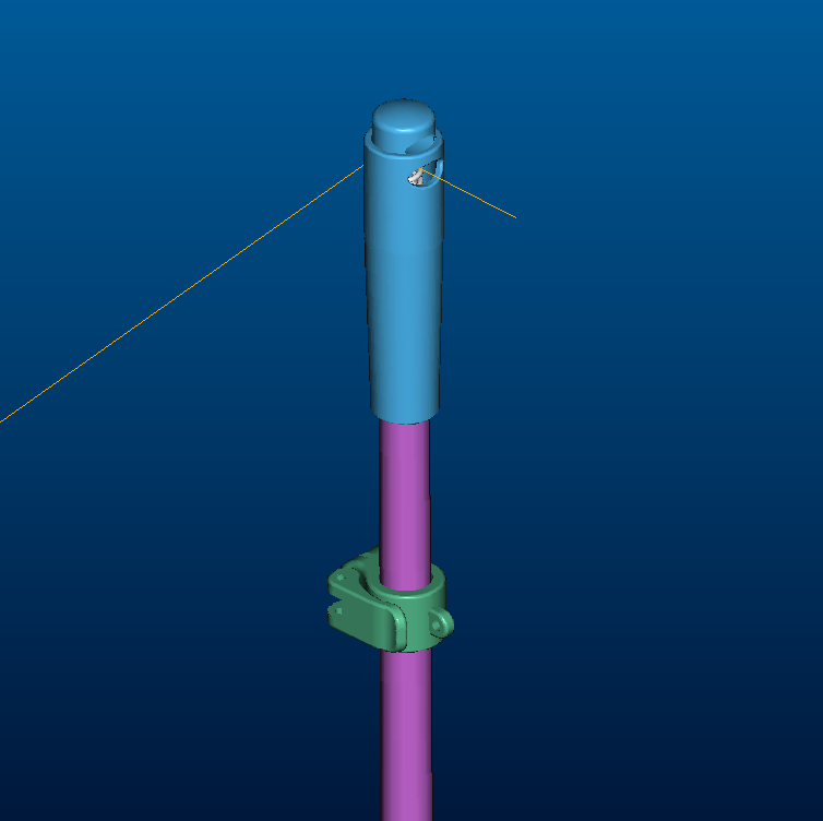

一根细绳需要在杆子上锁紧和放开,我本来是参考衣服上这种弹簧扣子,就是锁的不是很紧,一拉就能松动,你们有没有别想法?

发表于 2020-3-4 16:16:20 | 显示全部楼层
螺纹,旋紧;    在不然就放个大力钳
 楼主| 发表于 2020-3-4 16:32:08 | 显示全部楼层
有没人设计过这种类型的,最好是一拉锁紧,再拉松开的那种

 楼主| 发表于 2020-3-4 16:34:00 | 显示全部楼层
科技的疯狂 发表于 2020-3-4 16:16
螺纹,旋紧;    在不然就放个大力钳
螺纹我也想到过,用起来就是麻烦了点
发表于 2020-3-4 16:46:52 | 显示全部楼层
不怕力气大就弹簧压紧点,力气小就用个放大装置啊
 楼主| 发表于 2020-3-4 16:57:47 | 显示全部楼层
求教什么样的放大装置
还有夹紧表面用摩擦力大的材料和表面状态都可增大效果  发表于 2020-3-4 17:11
比如锥面,斜面,杠杆等  发表于 2020-3-4 17:07
发表于 2020-3-4 19:13:21 | 显示全部楼层
不要直接压紧,绕两圈试试
