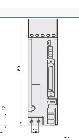

需要做一条伺服驱动功能测试/老化测试等的自动流水线,由于本人是新手,向各位大佬请教下,怎么才能实现伺服驱动上的信号线/编码器线/电源线的自动拔插

把插头换成探针
 楼主| 发表于 2020-2-28 14:58:10 | 显示全部楼层
大佬,输入输出信号线是不是就需要40多根探针

发表于 2020-2-28 17:30:06 | 显示全部楼层
大概类似这样吧,探针。在给一个动力。C:\Users\Administrator.PC-20180503EHXW\Desktop
发表于 2020-2-28 19:18:59 | 显示全部楼层
楼主的这种想法可以实现,但不适用于去拔插线缆的接头,这样频繁的对接会有损伤。我们之前为实现这种切换的生产方式,会选用快换接头。
发表于 2020-2-28 19:30:42 | 显示全部楼层
你说的是2种问题,
1.伺服驱动器内部使用性能,可以直接插着线不动,不停地通断
2.端口拉拔力和寿命的测试,就用配套的插头来试就好了
