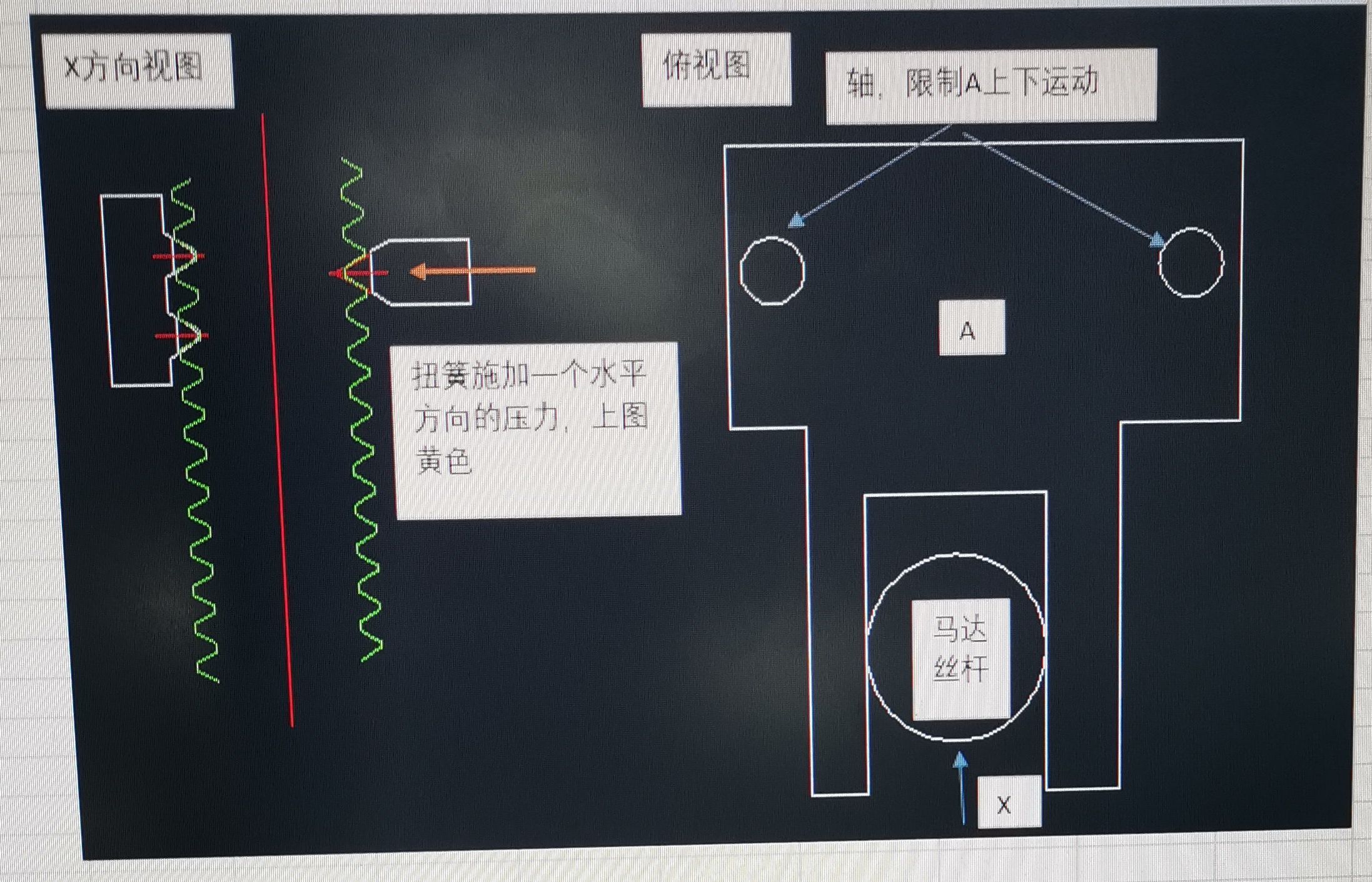

Rt如图,物品A是通过一个爪,扣在丝杆上,通过丝杆,实现上下运动。
通过扭簧施加一个水平的力,使爪可以扣紧丝杆。
现在测试发现,扭簧施加力的大小会影响失步
请问扭簧施加的力对丝杆的的受力分析是怎样的?,只增大摩擦力?

这个是不是偏重太多了啊!

没看懂这个结构,上下运动干嘛不用丝杆螺母。夹住丝杆后怎么动的?
而且轴的位置又不中心对称,很容易憋。

失步的原有二:1.转子励磁不足(欠励磁),2.负载力矩过大。
需要知道的值
1,扭簧的力
2,摩擦系数
3,负载力矩

这个是为了省成本?
发表于 2020-2-27 17:51:48 | 显示全部楼层
搞不懂呀,直接用丝杆不好吗?省钱吗?
你这也省不了几个钱
发表于 2020-2-28 07:57:06 | 显示全部楼层
楼主上下运动的丝杠是滚珠丝杠吗?有滚珠摩擦力不会太大,影会小一些。但丝杠做为传动部件一般是不能承受较大的轴向力和径向力的。
