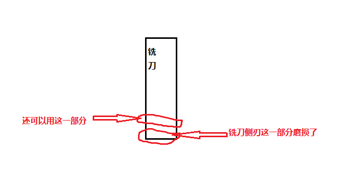

现在在做方案,加工这个槽,目前是人工冲床加工,我想改成铣刀,全自动,就是担心铣刀的寿命如何,如果能铣刀用半天一换,我觉得也能接受,毕竟按我现在设想,效率有很大的提升,那点刀具费,算不了什么。但是万一寿命只有一两小时,就难以说服客户了

铣刀的使用寿命和切削三要素有直接关系,两秒加工一个,如果用侧刃铣话建议4刃以上,刃数越多进给可以越快,保证每齿0.1-0.2mm进给没有问题的,加工个4、5千件也是没有问题的,如果这一部分的侧刃磨损了,还可以把刀具拽出来点,用下一节的侧刃,你说这把铣刀的寿命是多少?
