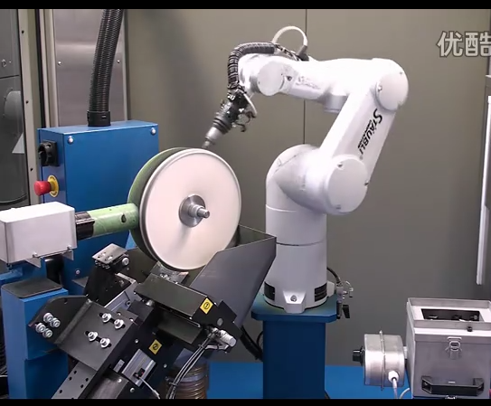

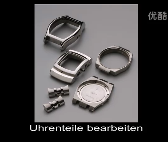

图中的表带是如何抛光的?

这个表带连接是用钢钉过盈配合;而表面应是先抛光,贴胶纸,然后再拉丝

1.png 2.png 就是这样抛光的。

这个应该不是抛光,应该是电镀

做工装,先整体做拉丝,然后放到工装里面抛光需求面。

抛光机
