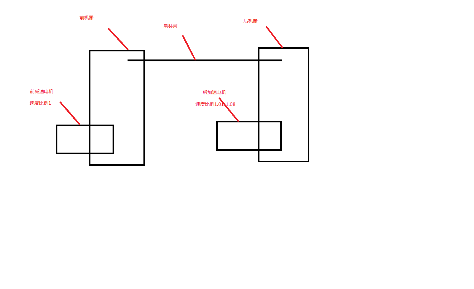

这台机器是拉吊装带用的,目的是将刚织好的吊装带拉长1%-8%,如图前面的机器电机功率22千瓦速比1:80,后电机功率比速也是一样的,减速机用的是蜗轮蜗杆减速机,现在是利用变频器将后面的电机速度提高1%-8%,实现带子拉长的目的,由于后面的电机比前面的电机速度快,所以前面的电机根本没有出力,反而相当于是一个发电机,后面的电机拉着前面的电机跑,由于一直在发电状态,前电机的其中一个电阻需要消耗掉发出来的电,经常容易烧毁,,但由于蜗轮蜗杆电机有一定的自锁性,可以起到将吊装带拉紧的目的,现在我想把前面一个电机去掉,用一套传动机构将后面的动力传输到前面来,在加一个无极变速装置,调速范围在0-10%之间,但是这么大功率和这么小速比的无极调速电机没有的卖,有么有好的办法解决我这个问题

发表于 2020-2-22 08:49:26 | 显示全部楼层
原来前电机也是用变频器的吧?电机是普通异步电机?

 楼主| 发表于 2020-2-22 11:49:16 | 显示全部楼层
前后都用的异步电机加变频器
发表于 2020-2-22 12:29:46 | 显示全部楼层
一览纵衫小 发表于 2020-2-22 11:49
前后都用的异步电机加变频器
那你应该是经常烧的是变频器里的刹车电阻?
发表于 2020-2-22 13:23:06 | 显示全部楼层
不知道前电机的意义何在。
第二个电机想把吊装带拉长一些,需要很大的力,也就是说在电机前端应该提供一个反向作用力。而第一个电机却提供了一个基本相同的同向力,这时候第一个电机不但空转,而且被拉动烧毁。
我就想问一下,在做设计的时候不做最基本的力学分析吗?
