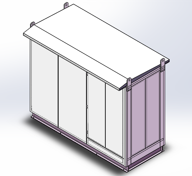

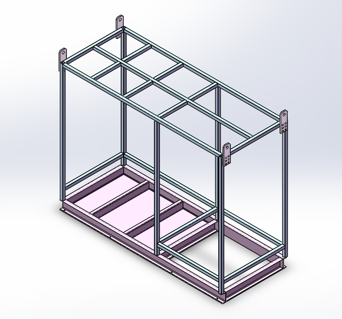

需要起吊4.5吨 外形尺寸 W3000*D1200*H2200  方管50*50*3 与底部槽钢焊接外面2mm外壳 ,各位机械大师请问下,这个吊装强度是否能达到?

没有计算过焊缝强度,但是从你的图上看,没有完全利用焊接母材,6第腿改一下焊接位置

4.5吨的机架用50方管?感觉强度不足

底座梁是槽钢还是工字钢还是H型钢?多大规格?
方钢用80以上的,壁厚3个有点薄,至少用5mm的。方钢在底座大梁上焊接,要留出焊缝位置,不能和大梁边缘对齐,这样没有焊缝位置了。
底座纵向的短梁位置是根据设备支撑确定的还是随便确定的?
立柱与上下梁的连接位置设计筋板,增加立柱与大梁的连接强度。

50方钢估计不够 ,吊耳板固定方式估计强度也不行。

如果把吊耳设计到底座上,你这个结构没问题。现在把吊耳弄到了架子顶,你确定那几根细杆能承受那么大的力?并且在立柱和底座的焊点在吊装时承受的是最恶劣的撕裂。

这个设计胆子比较大,这么大跨度用50*50的方管会死的很惨。有专业的平衡吊梁,上阿里巴巴搜一下就可以,没有这么干的。https://detail.1688.com/offer/40 ... f853d7b7b016a81a2df
