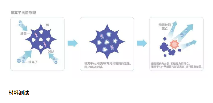

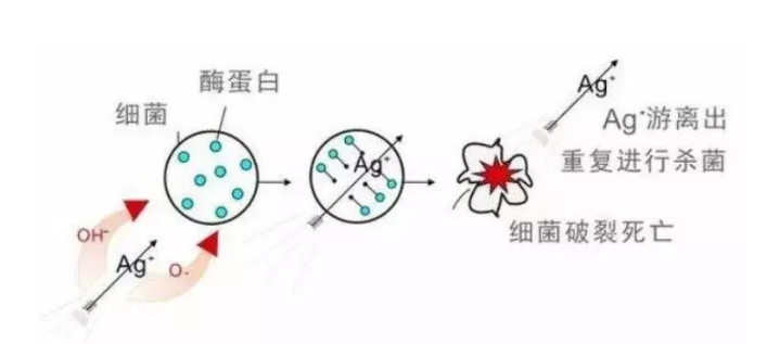

Elesa+Ganter SAN抗菌产品采用无机抗菌添加剂涂含银离子添加剂因为银对液体中的微生物具有吸附作用,微生物被银吸附后,起呼吸作用的酶就失去功效,微生物就会迅速死亡。特殊的抗菌添加剂可防止产品表面微生物、细菌和真菌的繁殖。
在突发公共卫生事件中,为保障基本医疗卫生领域。Elesa+Ganter卫生设计产品可协助完善这些敏感行业的生产流程,并使其生产的产品具有较长保质期,而无需防腐剂。机器的设计也须使之无感染和滋生疾病的风险,并可简单的进行清洗。
Elesa+Ganter SAN抗菌系列产品可防止产品残留有害有机物,如微生物,细菌,霉菌和真菌等,这些生物体可能会引起难闻气味、变色、降解和在产品表面形成生物膜。银离子的控释机制使其抗菌特性即使经过多次洗涤,也不会随时间而改变。

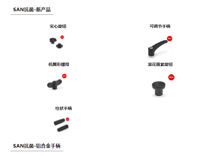

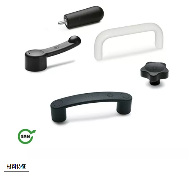

- 该系列手柄和旋钮,采用玻璃纤维加固聚酰胺基(PA)高科技聚合体,选用含有抗菌添加剂(无机陶瓷基材上的银离子混合物,无化学成分、抗生素或杀虫剂)的材质或在表面涂有特殊涂层以提供防护。
- 特殊的抗菌添加剂可防止产品表面微生物、细菌和真菌的繁殖。
- 银离子的控释机制使其抗菌特性即使经过多次洗涤,也不会随时间而改变。
- 所用添加剂的耐高温性使其即使在灭菌周期(130℃)也能使用。
银离子可以抑制微生物的生长与繁殖,从而杀死微生物。

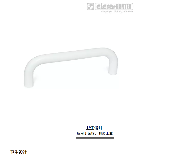

U形机柜手柄由折弯铝型材制成,具有优良的稳定性及人体工学设计。

Elesa+Ganter卫生设计产品接合了优良的表面质量,无死角、无台阶,无突兀过渡的外观设计和全密封螺纹连接。产品的密封设计基于有限元计算分析。

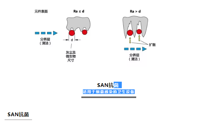

- 表面圆角半径至少为6mm
设计/几何结构
所有装置、元件及管道的内部和外部区域必须为自排水,或可排水并易于清洁。
表面特性与粗糙度
易于清洁 Ra < 0.8 μm
