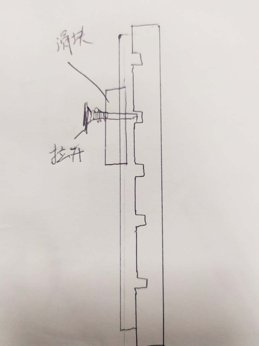

发表于 2020-4-23 09:59:57 | 显示全部楼层
        简单画了个示意图,应该看得明白吧,字丑别介意哈。滑块上面加一个弹簧插销,如果需要精度,可以把槽做小一点,做密集一点,槽是开在安装滑轨的底板上。

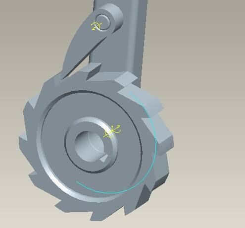

把这个棘轮做成水平的就是你想要的机构了,
发表于 2020-4-23 11:35:18 | 显示全部楼层
menglingtao 发表于 2020-2-21 13:21
问题有两个。1、定位精度是否高。2、是否防止下落停止。
回答:精度不高和只防下落的话,采用棘轮结构可否 ...
棘轮机构是个防坠的好东西
