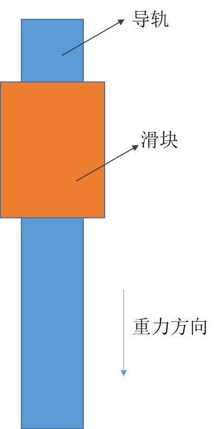

  • 导轨方向为竖直方向,滑块可以在导轨上做自由滑动;
  • 功能上就是想实现手动控制固定在滑块上的工件(10kg左右)在导轨上滑动;
  • 同时可以实现手动控制滑块到某一位置时,能够手动锁紧。

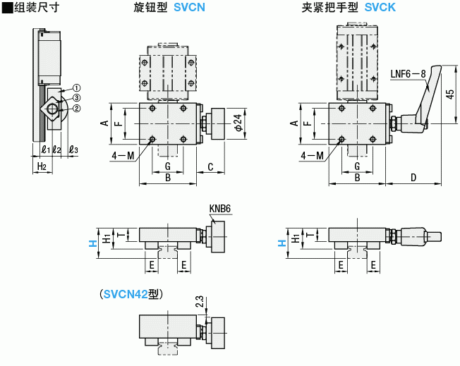

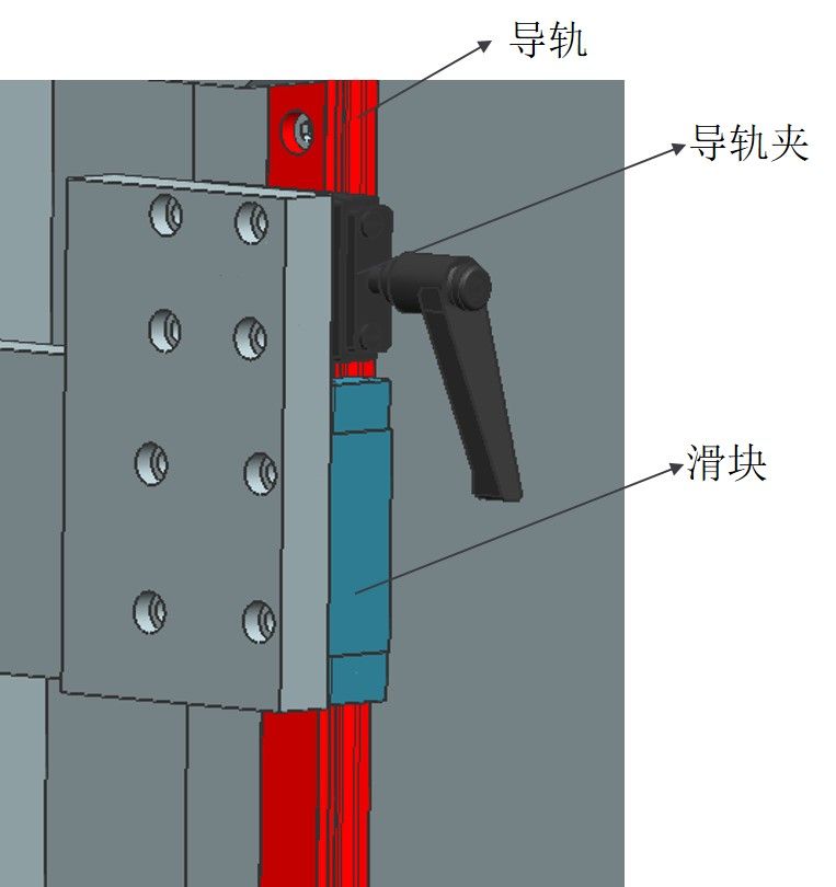

于是,小弟采用导轨夹的方式做了如下结构:
利用的导轨夹就像这样的 东西:
3.问题
采用以上的结构,存在如下的问题:
  • 锁紧不可靠;
  • 容易误操作,如果一时疏忽,没有锁紧,工件直接顺着导轨坠落,比较危险。

思维换一下:
不是手动锁紧,而是手动松开。
换句话说,手离开了,他就锁紧了。
如果重力原因,往上提抬着累,往下放拖着累,就挂一个差不多的气缸当气弹簧,升降就轻松不少。

如果负载一定,空间允许,在目前的机构上直接加配重。
就是一个10kg左右的物体,一根钢丝绳,一个定滑轮的事儿。。。。
感谢评论。 其他各位网友也提了很多很好的建议,但是可能我问题还没有描述清楚,条件没说清楚。 您提出的配重方式确实有效,这样可以基本降低锁紧的要求,也不会发生明显的坠落,下一步马上实施试用。  发表于 2020-2-21 20:55
赞同你,LZ将这个问题分开就好了,手动可以到任何位置后可自停,然后加锁紧动作。再动先松开,然后手驱动到下一个位置。现在是锁紧松开后就自重作用下就动了。  发表于 2020-2-21 10:33
