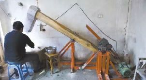

想搞个捶打的往复运动,打年糕用不知选择那种减速机和这个转速比

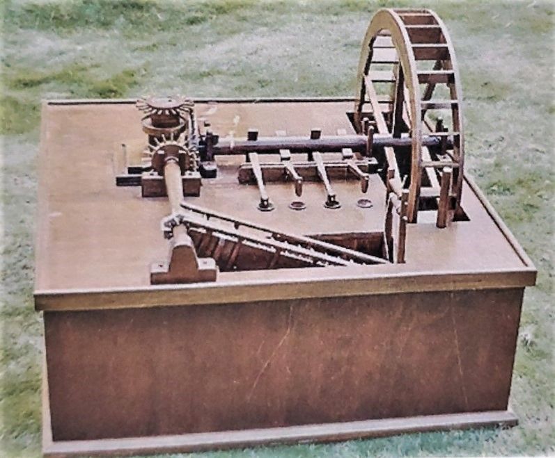

明代水力机械的复原图,这个是1:10的小样,按照这个图中的比例关系和楼主实际每秒的舂的次数应该可以算出来对应的电机转速和减速比。(注:图片来自——陆敬严著《中国古代机械复原研究》,上海科学技术出版社,2019年6月第1版。版权属于原作者,侵删)

你这得使用大速比减速机,常用电机1450r/min,你掐表计一下一分钟锤多少下,输出轴就是转多少圈,轴向力不大的话建议用摆线针轮减速机。最好别用蜗轮螺杆减速机,发热太大效率太低。
发表于 2020-2-17 15:41:42 | 显示全部楼层
不改变原型的话,凸轮机构+杠杆机构
 楼主| 发表于 2020-2-17 16:52:45 | 显示全部楼层
默笑沧海 发表于 2020-2-17 14:53
你这得使用大速比减速机,常用电机1450r/min,你掐表计一下一分钟锤多少下,输出轴就是转多少圈,轴向力不 ...
一分钟捶20到35不知道可以加调速吗
发表于 2020-2-17 16:53:56 | 显示全部楼层
不吃肥肉的狮子 发表于 2020-2-17 16:52
一分钟捶20到35不知道可以加调速吗
使用调速电机就可以调速。
发表于 2020-2-17 16:54:44 | 显示全部楼层
还没动手做?
还是要这种大木头样子的话,一分钟20下,一转2下,减速机速比150
