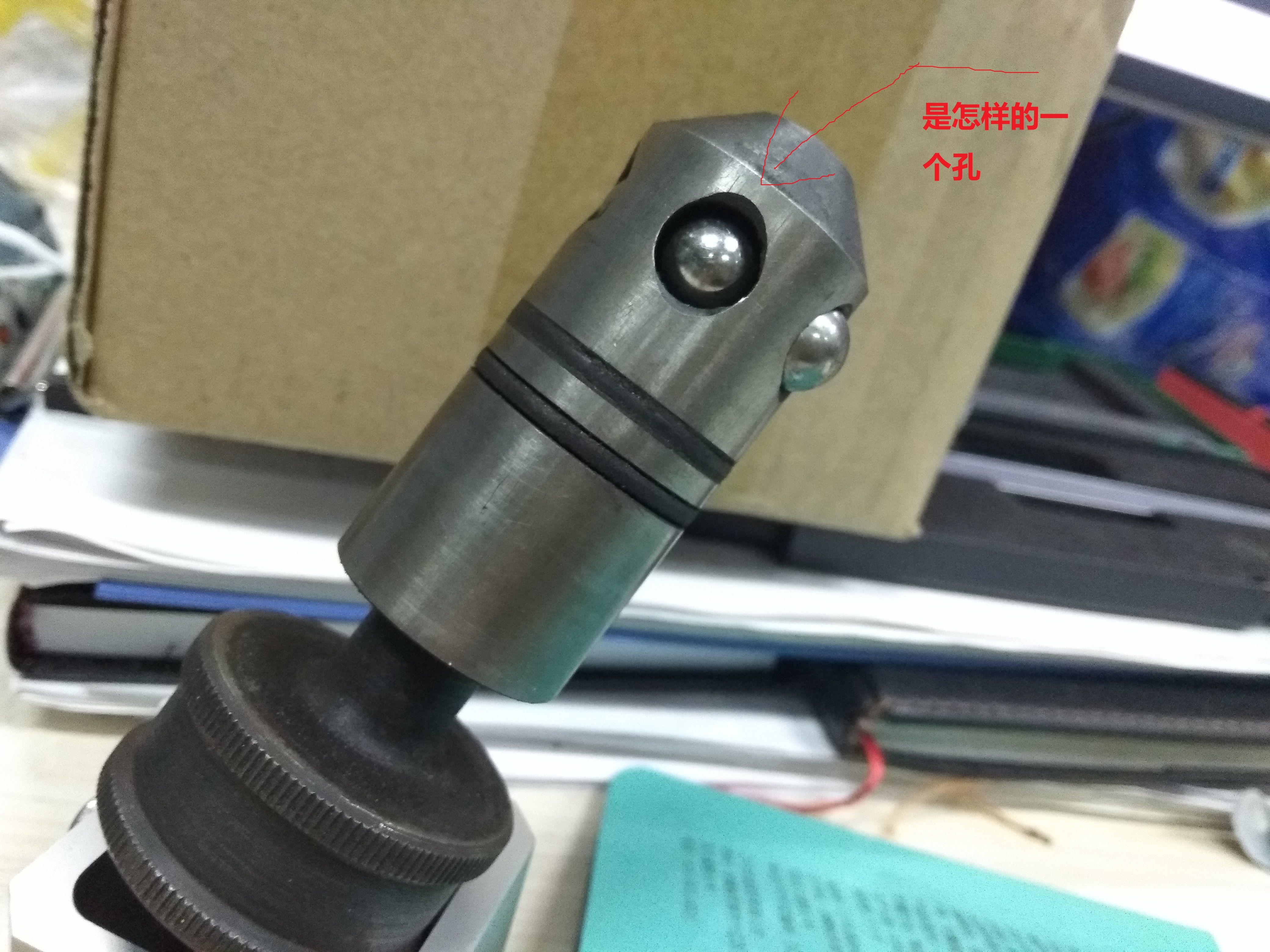

这个孔是什么样的形状?怎样加工的?如何保证柱子不掉出来,还能尽可能的多露出来。
这个孔是锥孔吗?内大外小?
还有一种结构是珠子不能漏进去的。例如加持螺丝批头的那个,例如空压机出气口的快换接头。外面有个套,套撸一下,珠子出来,公头伸入,套缩回,珠子卡住。
类似与这种结构,这个放珠子的孔应该怎样设计?

弹珠从孔中凸出后的截面弓形高度≤1/2R,R为弹珠的球体半径,根据这个计算孔的直径。这样计算不知是否对?

直孔,孔口冲压缩小

可是圆柱体有一定的壁厚,如图片中,而且厚度很大。如坛友所说,球不会漏出来了

这是柔性焊接工装上面的PC销。

孔径比珠径要小一点,内部放置

应该和弹性柱塞配合滚珠的孔差不多

图片那种应该是钻孔放滚珠,在顶端缩孔。
快速接头那种是外钻锥孔。

个人觉得可以参考米思米上的柱塞
