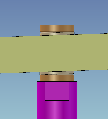

除重新加工外,还有啥好办法

上下板材的厚度,四根导柱的间距?
上过磨床啦?
板厚18mm,导柱间距600和150  感觉没上过磨床;
现在线割个小工装 固定好导柱,然后上下加球面垫圈调平后,锁紧。先试下,不行后期该怎么改就怎么改。没招了
发表于 2020-2-17 10:29:54 | 显示全部楼层
这么小不点的设备啊?
我还以为是很大的设备呢。这么窄的板子,还上四根导柱?
看比例,四根导柱,是20的吧?长也就300mm多点。锁紧螺栓后变形不会那么离谱吧?螺栓的垫圈是弹垫吗?
我很讨厌用弹垫,但这个时候感觉能派上用场了,上下都加上去弹垫儿?
还是,导柱和丝杆的安装步骤有问题吧?
预紧安装后找导柱位置,然后,再找丝杆螺母的位置。
升降板实在弯得离谱的话,找个大的线切割机,只在直线轴承安装位和丝杆螺母安装位,一次性碰平行了就行了吧?
线切割碰火前,钼丝能把600方向的两头碰齐了就行。别切进去太深,蹭掉就行。不然,又变形了。
碰火的顺序:先中间,后两头。
上下板子,就不用动了吧?
但愿有帮助。

看现场情况,板是直接买的铝板  估计还不是T6的  弯曲厉害。 现场看情况就板弯曲 锁紧后 把导柱带歪了,卡死。负载较重,所以 他加了4个导柱。后期再调调看,安装顺序没问题,没锁紧都很顺,螺丝一锁紧就不行。直线轴承法兰型,孔都留0.3间隙  丝杆浮动端 也留有0.3的间隙。加工商是关系户,质量保证不了

这种升降板,很多人喜欢用厚厚的铝板。。。
我呢,喜欢薄钢板激光切割,两个长边折弯。精确的孔位也都有了,也不怕不直了,强度也有了,还便宜得要命。

1、结构强度不够,看着就不稳固,工作的时候会晃动。
2、安装调试有问题。四根轴不平行,重新安装调试。要保证四根轴和丝杆的垂直度和平行度。
发表于 2020-2-18 16:59:26 | 显示全部楼层
我之前也遇到过,我以前是把直线轴承的孔扩大,然后轴的安装板,一端还是保留台阶孔,另一端把孔扩大。然后安装时把运动板运动到有台阶的一端,然后固定直线轴承,然后在运动到轴的另一端,在固定轴。只要你的运动板刚性够。调的时候注意加减速。
发表于 2020-2-19 15:22:52 | 显示全部楼层
将导柱的安装固定方式变成浮动可调的。
发表于 2020-2-19 21:17:25 | 显示全部楼层
受力后变形,板的刚性不足,只有加筋提高刚性,减少弯曲变形
