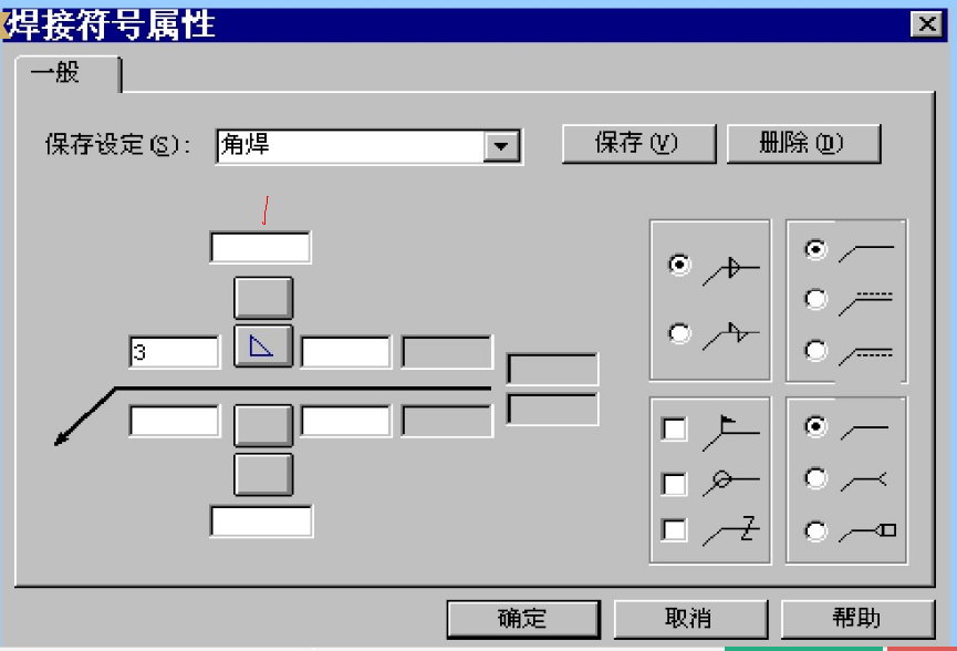

图中中间这种焊接如何标注。救助。先谢过各位前辈

焊接符号还是角焊缝的符号,给出焊缝尺寸,并给出“2处”.

能把所有对应的框框知道怎么填就自然会了。

焊接符号还是角焊缝的符号,给出焊缝尺寸,并给出“2处”.<br>
<br>
<img src="http://www.cmiw.cn/data/attachment/forum/202002/16/154739lpz9t2uwz2ze2001.png" border="0" alt=""><br>
<br>
<br>
谢谢
