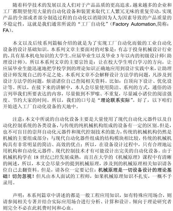

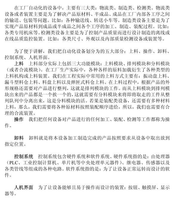

发表于 2020-2-16 15:22:53 | 显示全部楼层
非标设备也属于自动化设备的范畴,楼主如果找到好的资料,就能自学入门,参考附件吧!
FA工业自动化设备设计基础-A.rar
2.27 MB, 下载次数: 0, 下载积分: 威望 -10 点
