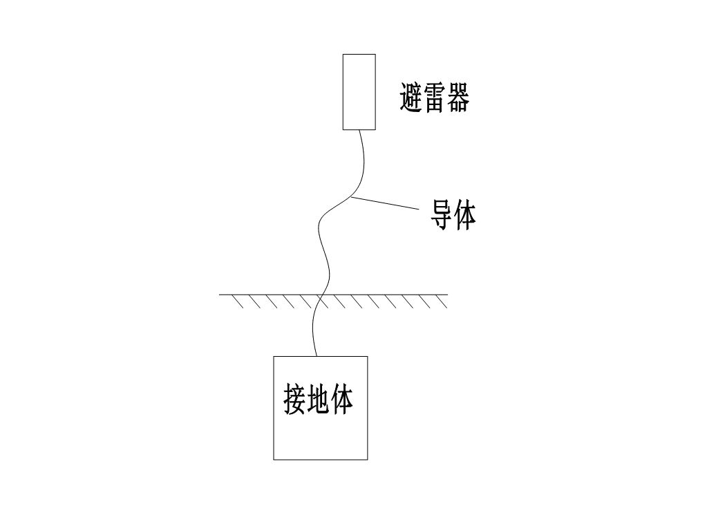

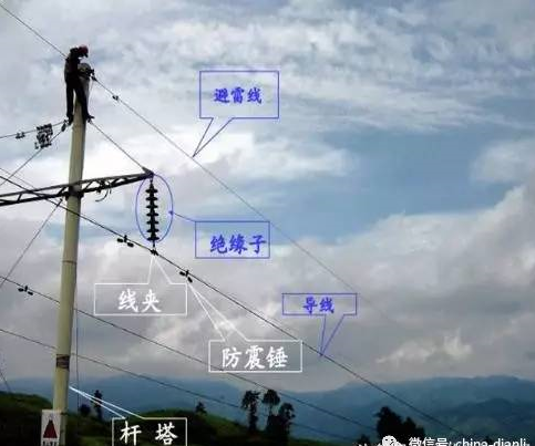

       问题描述:输电线路或者架空线路,一般都要在线路的杆塔上设置防雷装置,同时还要设计接地装置。尤其在高压输电、雷电活动频繁的区域更是如此。如图所示,架空线路铁塔上设计了接闪线(避雷线),当有雷电时,产生的雷电流通过接闪线、引下线、均压环、接地体(接地电阻)等将雷电流传导至大地。

      不明白的是:  当有雷电流产生的时候,希望阻碍雷电流的电阻越小越好,那为何还在接地装置中要设置接地电阻呢?不设置接地电阻,那么接地电阻就是零,这岂不更适合传导雷电流吗?这样理解为什么不对?请教专业人人士。

发表于 2020-2-14 19:56:29 | 显示全部楼层
感觉,楼主把两张照片搞混了。
  u8 w& _: j* u! O还有,您是不是把 接地电阻 理解成一个器件了?
发表于 2020-2-14 19:59:38 | 显示全部楼层
不是设置,是最低要求

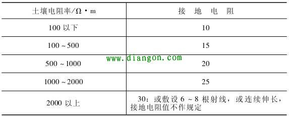

这个接地电阻是整个系统施工完以后,要达到的水平。不是中间使用的某个器件。  发表于 2020-2-15 08:44
比如土壤条件好,电阻率在100单位以下,那就接地电阻要达到10欧姆以下;土壤条件差,电阻率大于2000单位,那就接地电阻只要达到30欧姆以下或特别的措施等。  发表于 2020-2-15 08:38

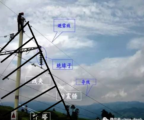

! X; ]' k; X$ f 185737ggoifirfjo01koo9.png   s- ]/ e# o$ Y. @' ^; b6 X
阴影部分就是避雷线的保护范围的截面,就是处在阴影范围内的设备将得到其上方的避雷线的保护。

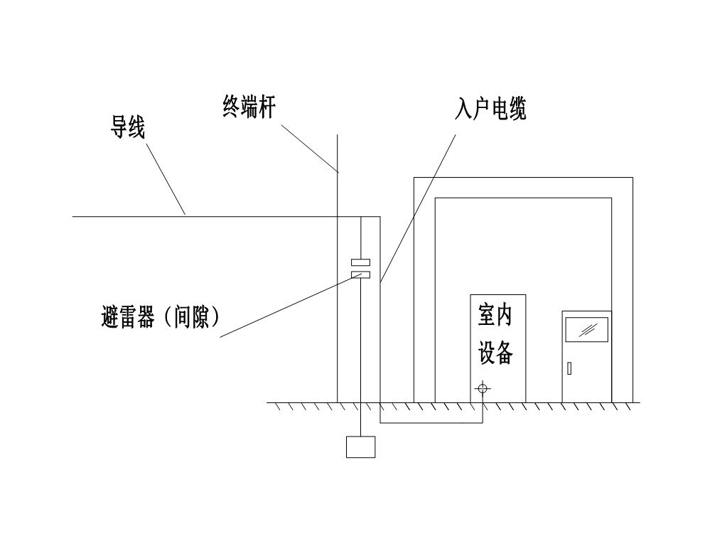

3 E" _" J0 F4 v5 j) _0 h, [2 u0 @下一个图是一个叫“终端杆”。导线由此转地下进入室内,LZ讲的避雷器是为防止雷击电流延室外导线进入室内的一种避雷装置。# J7 {" k& t/ S+ L1 m
6 m9 j4 \, t$ w% l6 I接地电阻是这个避雷装置对地的电阻阻值,其测量值不能大于规定值。如果大于就要采取措施改变。

发表于 2020-2-16 10:58:39 | 显示全部楼层
# I: j8 Y6 F) _正常情况避雷器一路是由间隙隔断不导通,导线如遇雷电击中,避雷器的间隙被击穿导通雷电被导入地下。这个图就是第二图大概原理。( t  K% Z$ ]) K* s& B. |
