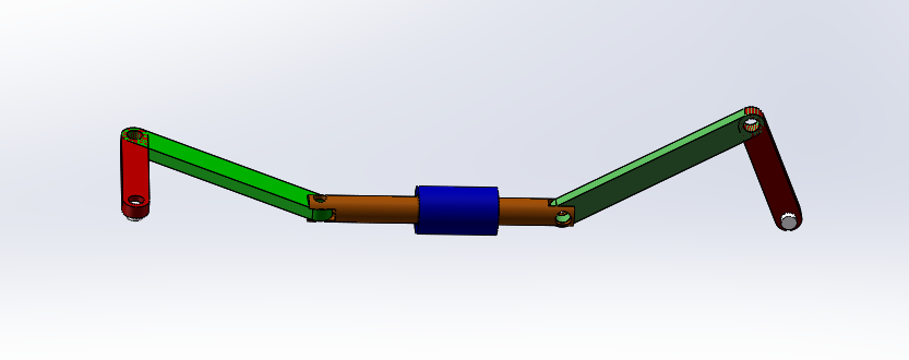

这样没有问题的,把槽口方向改成横向的,槽口里面配合的用一个凸轮随动器或者轴承
发表于 2020-2-23 23:00:09 | 显示全部楼层

谢谢,换向还是麻烦,我给改成农村压水器那种摆杆式的了,
