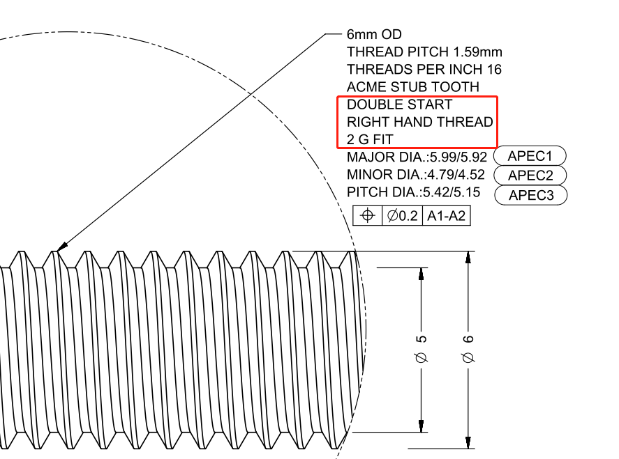

图纸2 G FIT怎么理解
发表于 2020-2-11 17:13:11 | 显示全部楼层
双线 右旋螺纹
魍者归来 + 1 热心助人,专业精湛!
发表于 2020-2-11 17:19:44 | 显示全部楼层
CLASS 2 G FIT 是螺纹等级。
发表于 2020-2-11 18:07:58 | 显示全部楼层
右旋螺纹双头
发表于 2020-2-11 19:31:52 | 显示全部楼层
因为这不是普通螺纹,不标注M也是可以的  发表于 2020-2-12 09:36
发表于 2020-2-11 20:46:26 | 显示全部楼层
2 G FIT 这句我的理解是螺纹的配合精度等级是G (g),因为是双头螺纹,所以是2 G, 如果是单头就只有一个G就OK,如果是3个头,就要写3 G FIT 了。 FIT表示配合。希望能解释明白了。
发表于 2020-2-11 21:46:26 | 显示全部楼层
标注螺纹大径和小径,国外的图纸有些是这么标注的。

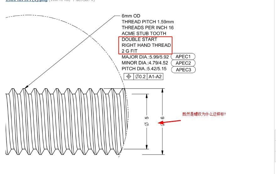

 楼主| 发表于 2020-2-12 08:58:45 | 显示全部楼层
杨凯KTR 发表于 2020-2-11 20:46
2 G FIT 这句我的理解是螺纹的配合精度等级是G (g),因为是双头螺纹,所以是2 G, 如果是单头就只有一个G ...
对于轴零件代号应该是小写的,如果理解为对手件的配合代号那也缺少精度等级
发表于 2020-2-12 09:27:29 | 显示全部楼层
两头右旋螺纹
