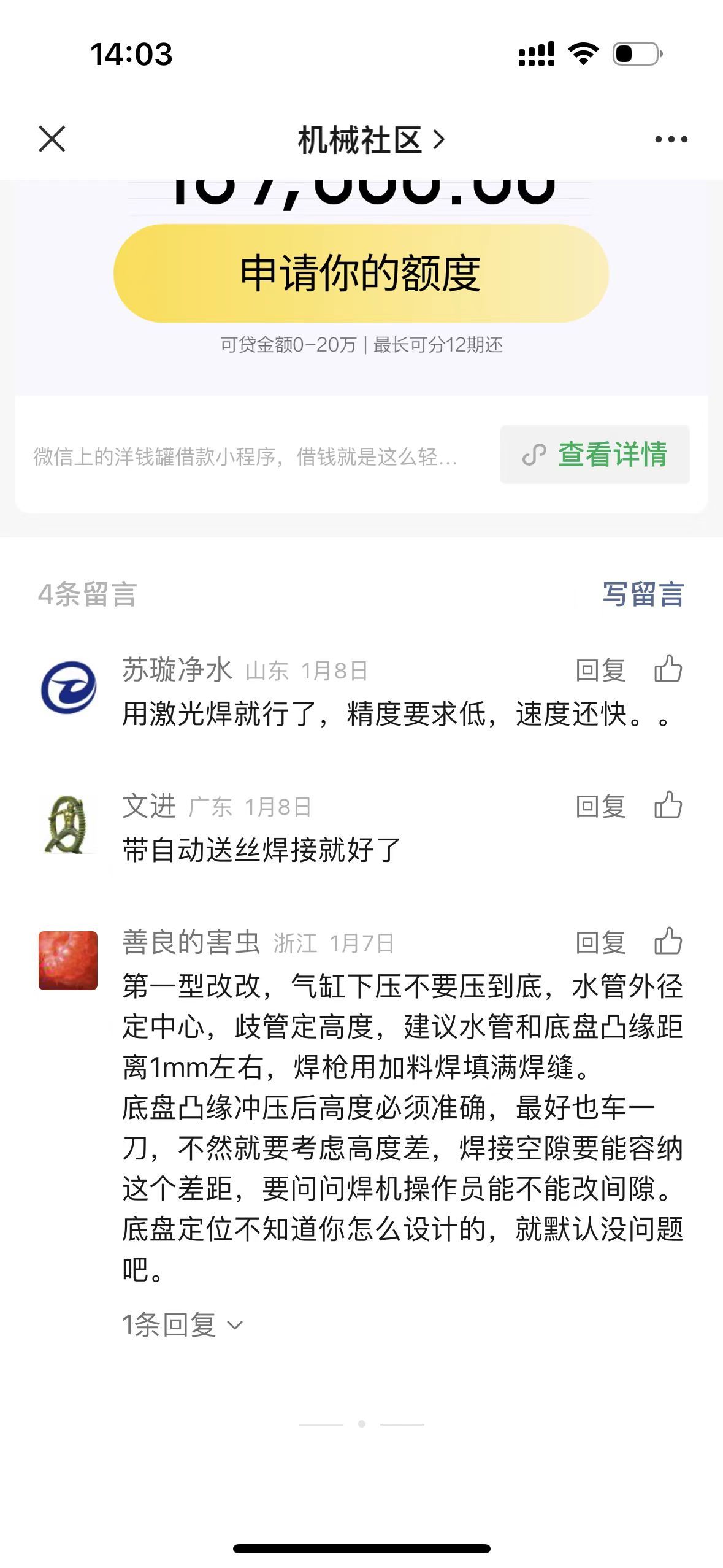

做了一个失败的焊接机

大白小白说的很对,楼主可搜索下 转枪焊机。 这个就是工件不动,焊枪旋转。可以参考下。
朋友可以帮我看看,这个东西怎么自动焊,谢谢!

发表于 2020-4-8 16:48:58 | 显示全部楼层
你这个水管壁厚多少?如果是水管传入凸缘,可不可以加工水管端面时,再加工一个小凸台,插入凸缘,这样端面就可以止口定位

发表于 2024-1-18 10:44:47 | 显示全部楼层
同轴度大把方法保证,考虑下內撑定位。
