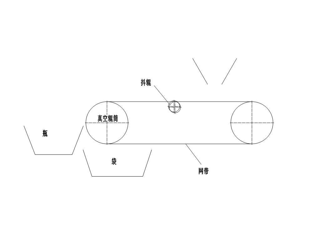

盐水瓶是塑料的扁的,盐水袋也是塑料的,它们混合在一起,人工分选太不卫生了,也太麻烦了。
抖辊可做补充选项,抖辊把瓶抖到上面,袋被真空吸附在网带上,离开真空区域落下,这样如项目可行可叫较高价,如传动系统、抽真空系统,还要加排气灭菌设备等,密闭零污染高大上

 楼主| 发表于 2020-2-8 00:19:53 | 显示全部楼层
17567410 发表于 2020-2-6 10:20
抖辊可做补充选项,抖辊把瓶抖到上面,袋被真空吸附在网带上,离开真空区域落下,这样如项目可行可叫较高 ...
您好,见到你这设计感觉想法真的很好!但是这个吸力和震动这两方面在实际中容易实现吗,感觉有些难度啊。
