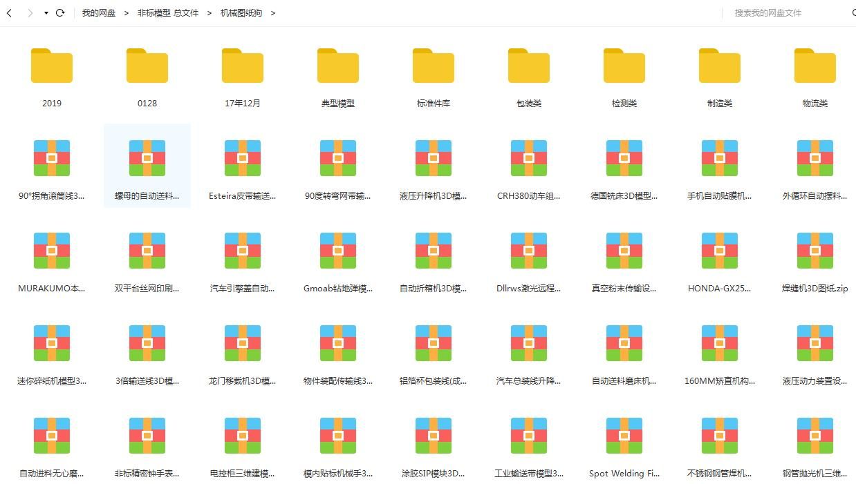

大家平时做方案或者新项目新设备设计时,一些机构和结构怎么设计的呢?可能结构件需要一个个设计,但是有些机构比如输送机构,3轴机构,升降机构,旋转机构,如果也是一个个零件拖进来,从0开始,也不是不可以。可能有的朋友会直接调用类似的机构或结构模型,然后修改。
. O# C1 I+ ]- Z  D   虽然是新设备,但是里面的一些组件,尤其是机构,肯定大部分你都以前弄过,有参考。这个时候你的资料,积累,模型可能就起作用了,
6 V1 H8 Z* ~2 D0 R   不知道大家平时设计时怎么处理一些常见的运动机构呢?

尽量单元化设计,单元布局图里的参数表内,先确定关键参数(如产品尺寸等)。
& P8 s( ]+ y& L2 n- f* G# @' W& [; D3 Z0 Z3 r" N6 w0 l# |7 f2 {+ p
很多人认为,参数化设计,适合系列化设备的设计。
1 {) k( q1 [& }# d# Q1 [
8 S7 a  ^% m# N7 j$ d& {# T( g  U可我认为,平时的非标设计,也养成参数化设计的习惯,以后会发现啥叫“一劳永逸”,啥叫“技术积累”。

我的经验是,对于经常使用的零件(比如齿轮,链轮,标准件)采用参数化建模,标准件可在参数化模型的基础上制作目录,方便调用。
% D0 d6 e$ D8 N+ L/ F* |/ ^对于由多个零件构成的机构,先画一个顶层草图,再画零件,零件的尺寸和位置与草图关联。以后只需调整顶层草图就可改变机构。
发表于 2020-2-6 11:43:30 | 显示全部楼层
我们这边基本上不会自己一个个取搭机构,都是同事之间数模共享,互用;在别人做的基础上面修改,改成自己所需要的结构。
