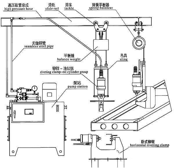

发表于 2020-2-5 10:45:40 | 显示全部楼层
加视觉应该是一种方法,另外一种可以加点定位的工艺孔或者定位块之类的保证定位孔和定位块与螺钉孔的相对位置即可。
发表于 2020-2-5 13:12:06 | 显示全部楼层
或者是否有办法从根本上把那个±10mm减小!
发表于 2020-2-5 15:10:30 | 显示全部楼层
楼主可以参考我们之前这个方案:
如图
