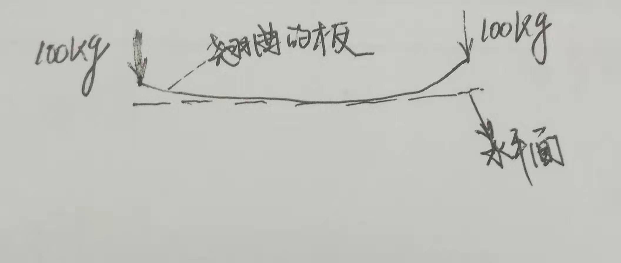

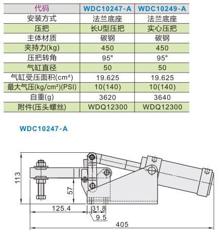

一块两头翘曲的板两头分别用100kg的下压力压平,是否可以用气动肘夹压平,感谢各位...

这块板的材质是什么?两头翘曲的位移有多少?
你的意思是不是就是下图的意思?

我只想确认肘夹是否可以作压板夹具,提供连续的下压力,肘夹结构是否可行?肘夹夹持力是否就是压头对工件的下压力
发表于 2020-1-31 17:10:25 | 显示全部楼层
以0.5Mpa空气压力,50缸输出力98Kg力,63缸输出力156Kg力;楼主这个铰链机构有自锁的功能,考虑杠杆有消减输出力的现象,建议楼主用63缸。
 楼主| 发表于 2020-1-31 19:15:12 | 显示全部楼层
|远祥发表于 01-31 17:10以0.5Mpa空气压力,50缸输出力98Kg力,63缸输出力156Kg力;楼主这个铰链机构有自锁的功能,考虑杠杆有消减输出力的现象,建议楼主用63缸。
如截图所示,50的缸径夹持力450kg,力不是消减而是倍增
 楼主| 发表于 2020-1-31 19:16:00 | 显示全部楼层
|晓昀发表于 01-30 20:34<i class="pstatus"> 本帖最后由 晓昀 于 2020-1-30 20:56 编辑 </i><br>
<br>
这块板的材质是什么?两头翘曲的位移有多少?<br>
<br>
你的意思是不是就是下图的意思?<br>
<br>
<img src="http://www.cmiw.cn/data/attachment/forum/202001/30/205547q5yoico0tdtuzxy4.jpg" border="0" alt=""><br>
只想确认机构是否适用
