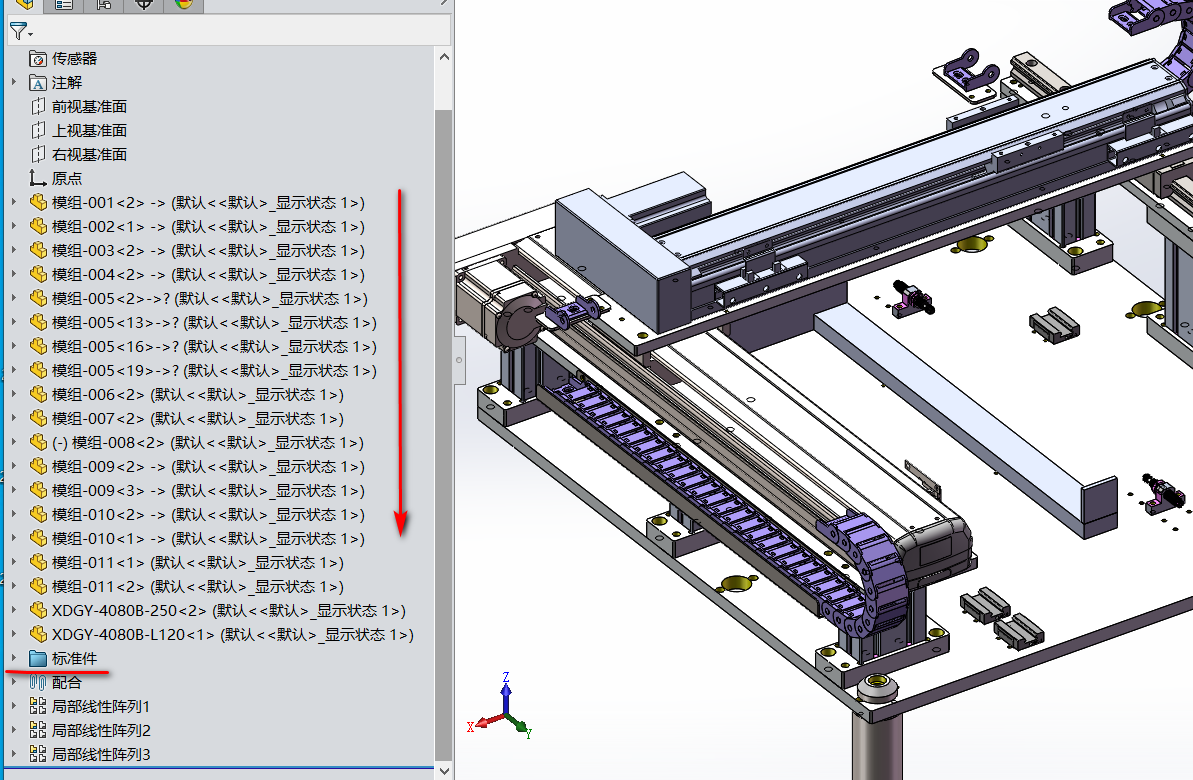

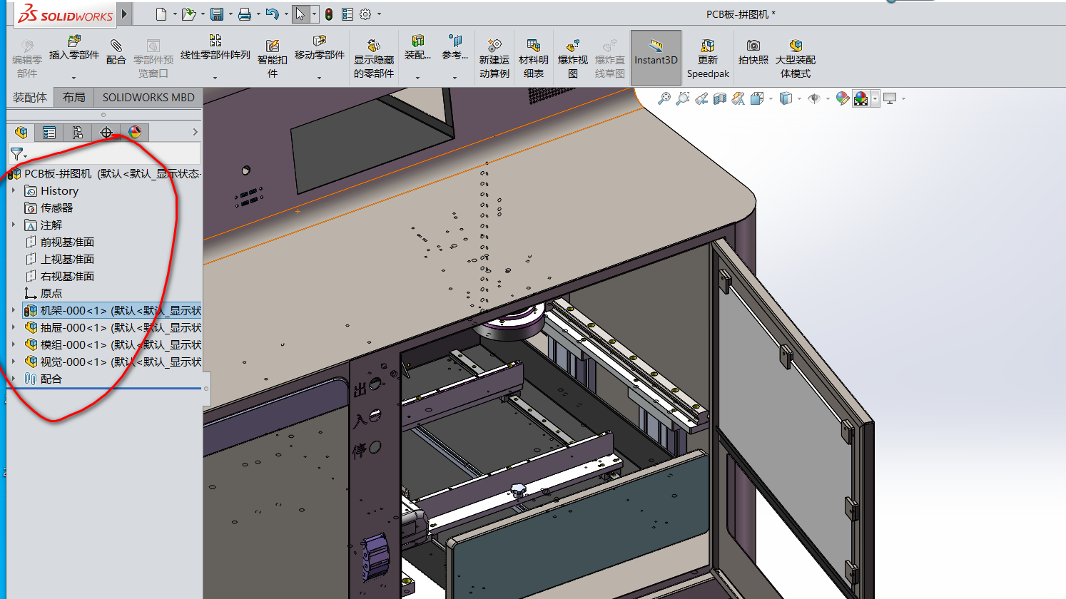

发表于 2020-1-31 21:18:19 | 显示全部楼层
我个人认为,非标的设备,刚设计完3D的时候,这个情况是会有的,但主要是不要带到加工中,在发图加工前,最少自检3遍;装配体多分几层子装配体,子装配体里的零件标准件排烈整齐,做到一目了然。
