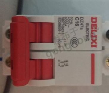

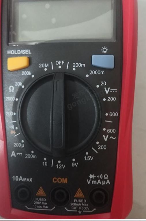

德力西的2P的断路器,不分零火想,输入端是两项电源插自己家的公牛插排上,输出端计划准备接按钮,和指示灯,再没接负载前,使用万用表测量输入端与输出端电压,发现并不是AC220V,而是22V,无论如何测量都是AC22V,我测的1-3,2-4,还有1-2,3-4端测不出220V,我用的万用表是优利德的,交流最大量程是600V,不知是什么原因,请指教,谢谢!

发表于 2020-1-30 11:44:47 | 显示全部楼层
既然lz发了万用表的照片,我估计大概率是:+ h9 G9 U* R/ k! `* a
# Q( u  W0 g; a# \5 z
表坏了
另一种可能是表的使用不当!  发表于 2020-1-30 13:23
发表于 2020-1-30 13:24:00 | 显示全部楼层
# Z! }* f  q" T) h- e) k$ F3 J% A6 E0 J$ Z) Q
我测的1-3,2-4,还有1-2,3-4端测不出220V  。。。。这个表述!俺 看不懂!
" p  ]9 R2 K3 G0 @" i$ X+ d/ R
1 Q8 w' j5 ]% k# K
/ h5 ?; ?5 t5 ]2 h5 y- g5 V% y. k你的图片不清晰,网上找了个图,看明白了!3 g1 ?+ s5 D; b7 j# V3 a
发表于 2020-1-30 14:07:13 | 显示全部楼层
2P的断路器共4个端子。1-3,2-4,还有1-2,3-4端测不出220V。应该是AC220V根本没接通,测得的AC22V因表的内阻很高通过分布电容感应的电压。

发表于 2020-1-30 18:05:53 | 显示全部楼层
展翅翱翔with 发表于 2020-1-30 17:31: U2 p$ F+ E: o- `2 J8 p# t) ?4 [
测量家里电源 插排都是230V,应该也在标准电压范围内,断路器在不接电源情况下,利用万用表进行测试, ...
) Q" I1 n0 [0 ~1 {( J/ z' U0 r- l零线断路的可能性大." D$ f, O5 [; p5 z
 楼主| 发表于 2020-1-30 19:06:25 | 显示全部楼层
cmx 发表于 2020-1-30 18:05
4 j/ @+ t+ E+ T零线断路的可能性大.
/ R- Q( a! j$ m2 |2 d. X, ]
难道是接线的问题? 我压接的很结实
